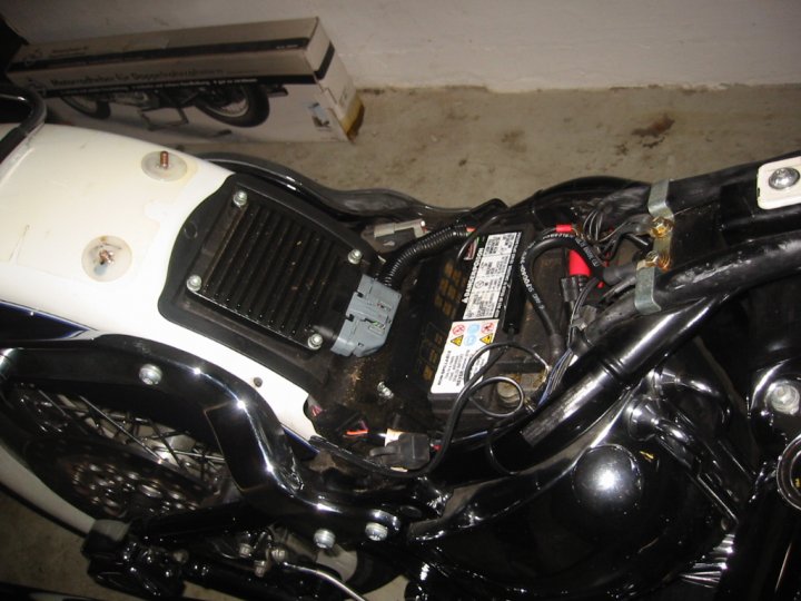

Neuer Beitrag 27.01.2010 16:24
Hallo Torsten,
habe mal ein Bild eingestellt.
http://www.forumromanum.de/member/forum/images/78/user_286678/thumb_932384.jpg
http://www.forumromanum.de/member/galler...ail_deluxe.html
Wie krieg ich das Bild denn größer
Gruß Oliver

die vordere Aufnahme am Tank fehlt. Sie wird mit zwei Schrauben auf den Rahmen aufgeschraubt unmittelbar vor den beiden Schrauben an die alle Masseverbindungen gehen.Sollte also Bestandteil des Anbausatzes sein und gecheckt werden ob die Löcher im Rahmen sind. Die hintere Aufnahme wird auch durch einen Bügel realisiert an dem die Dome für die Federaufnahme angebracht sind. Auch hier müßtest Du prüfen ob die Gewindebohrungen am hinteren Querrohr zwischen Steuergerät und Sicherungskasten vorhanden sind. Den Bügel und die Federn benötigst Du als Bestandteil des Anbausatzes.
Was sicher nicht paßt ist die häßliche Kunststoffabdeckung( hier im Bild bereits gefüllert und mit vivid black lackiert)bzw sie wird passen aber deckt nicht die beiden hinteren Schraubverbindungen des Sozius ab.
Also wenn die Löcher vorhanden sind sollte das passen(wenn Du mir die genauen Maße gibst können wir das nochmal prüfen)nur mit der Abdeckung mußt Du Dir was einfallen lassen.
Und so kann es ausschauen wenn es fertig ist.
Gruß Torsten
