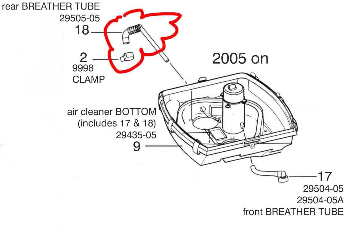

Das Röhrchen geht vom Lufi zum Zylinder ist etwas fummelig das reinzustecken brauchste ne gebogne Zange
Vielleicht hilft das hier , war schonmal gepostet
http://forum.milwaukee-vtwin.de/attachments/90396.jpg

Danke für die Skizze! cool
Demnach isses scheinbar der hintere Entlüftungsschlauch, der unterm Wasserbehälter durchläuft.
Sieht ziemlich süffig und auch porös aus, da muß wohl mal Ersatz her.

neuen schlauch richtig herum montieren und die schlauchbänder nicht zu fest anziehen.

Toni, schau auf jeden fall zur verbindung zwischen ventildeckel und schlauch.
