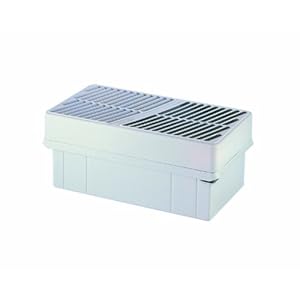

hab zwar keine feuchte garage aber wenn ich feuchtigkeit aus einen raum kostengünstig entziehen will... nimm ich diese aus dem baumarkt... 2 blöcke ca 15-20€ inkl. behälter...
übrigens...
wer gerade jetzt im winter feuchtigkeit im auto hat...
über nacht so eine box ins auto stellen...
