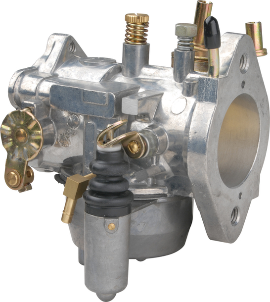

Moin Moin !! Ich habe mir einen Teardrop Luftfilter besorgt und wollte diesen nun an einen Mikuni HSR42 verbauen.Meine Frage hier nun ist,passt das ganze überhaupt und wenn ja was brauche ich für Teile um das passend zu machen ?!

Hoi Jan,
die teardropfilter gibt es für verschiedene Vergaser.
CV, Mikuni, usw.
Hast Du den Richtigen oder einen mit CV Platte?
Ist da auch Befestigungsmaterial und Entlüfterrohr dabei?

Danke für die Schnelle Antwort.Der Teardrop ist für eine 92er EVO.
So wie es aussieht habe ich wohl eher die Grundplatte für einen CV Vergaser.

Die Grundplatte ist für Bendix oder S&S Vergaser
Gibt es einen Adapter um die Grundplatte an meinen Mikuni HSR 42 zu montieren

Hoi Jan,
wenn ich das recht im Kopf habe,
ist der Anschluss am Mikuni rund.
dazu gibt es Adapter.
Die aber den Filter etwas weiter raus bringen.
Alternativ kannst das auch mechanisch bearbeiten lassen.
Also die CV grundplatte nem Dreher oder Fräser geben, der dann nen entsprechenden Durchmesser anfräst/dreht und mit Einstich versieht für den O-Ring.
Im Zweifelsfall hab ich zugriff auf beide Maschinen Augenzwinkern
Hat die 92er schon die Kopfentlüftung?
also oben an den Köpfen Hohlschrauben die in den Lufi gehen?
Dann braucht es noch einen

bendix:
oder

Auf der Verpackung des Luftfilters steht
Passend für S&S (ausser Super E und G),
Keihin (ausser CV), Bendix/Zenith und Tillotson
