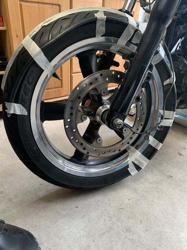

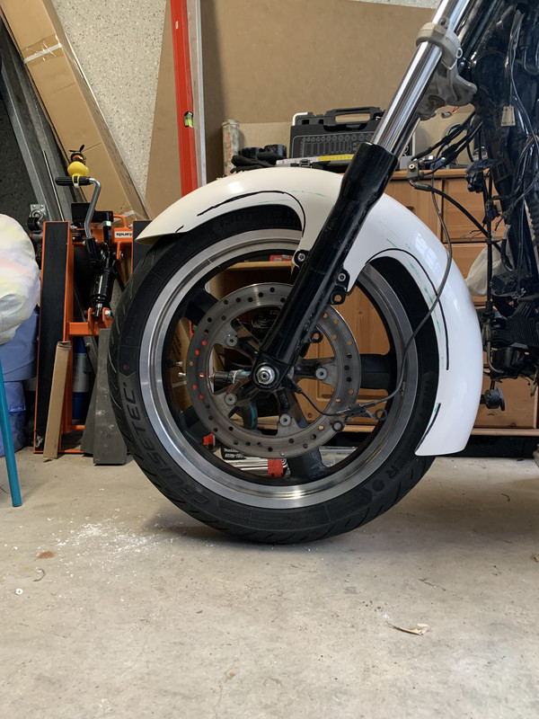

So, heute am Frontfender angefangen.
Ich denke die Optik passt besser als der wuchtige Originalfender (der ist aber auch Schrott)….

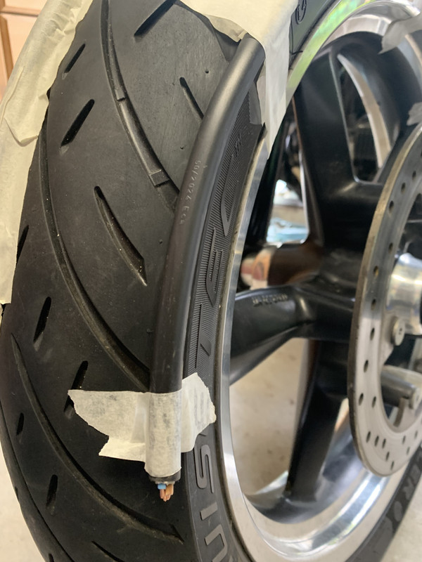

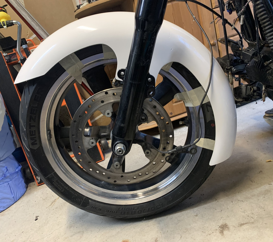

So, Frontfender ist nun angepasst. 5 adriges Erdkabel als Abstandshalter verwendet, Fender positioniert und dann Schraubenlöcher gebohrt.
Distanzen ausgemessen, werden jetzt bestellt.
Letztes Teil für Neulack fertig, in den nächsten Tagen alle Teile zum Lackierer bringen.

willst du den Fender an den schwarzen Linien noch schneiden?
Ich würde ihn so lassen, denn der Radius passt gut zur Felge und zu klein passt auch wieder nicht zum Mopped.
v2devil großes Grinsen
Nightrider ist offline Nightrider · 3168 Posts seit 15.06.2007
aus Lummerland
3168 Posts seit 15.06.2007 aus Lummerland
Neuer Beitrag 18.08.2025 10:11
Meines Wissen sind die Kanten bei OEM - Teilen umgebördelt, wie willst du die Schnittkanten bearbeiten?
bestes-ht ist offline bestes-ht · 24842 Posts seit 10.11.2009
24842 Posts seit 10.11.2009 aus Rhein-Main
Neuer Beitrag 18.08.2025 12:44
Sieht nach Kunststoff/Gfk aus. 😉
Ein Blechfender wäre metllisch blank oder meinst da nimmt einer noch Farbe inne Hand?
Schmälert noch den Gewinn!!! 😉🫵😂
