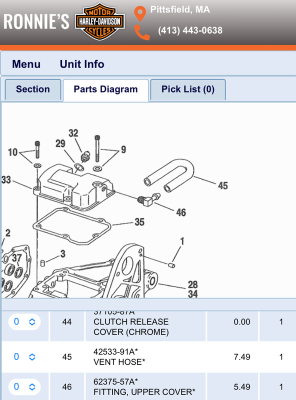

@jesse-z Ist der (Nr. 48
Attachment 444397

Ja okay, das ist halt ein Schlauch smile Wenn ich 47 und 48 zusammen nehme, sieht es so aus, wie bei mir.
Ein abgewinkelter Stutzen mit einem Schlauch drauf. Okay, der könnte aus Stahlflex sein, aber das macht in der Funktion ja keinen Untzerschied.

ist die Nr 45

Okay, hier ist es die Kombi 45 + 46. Kommt auf das selbe heraus, oder?
Der wird ja nicht auf der "offenen" Seite wieder irgendwo eingesteckt.
