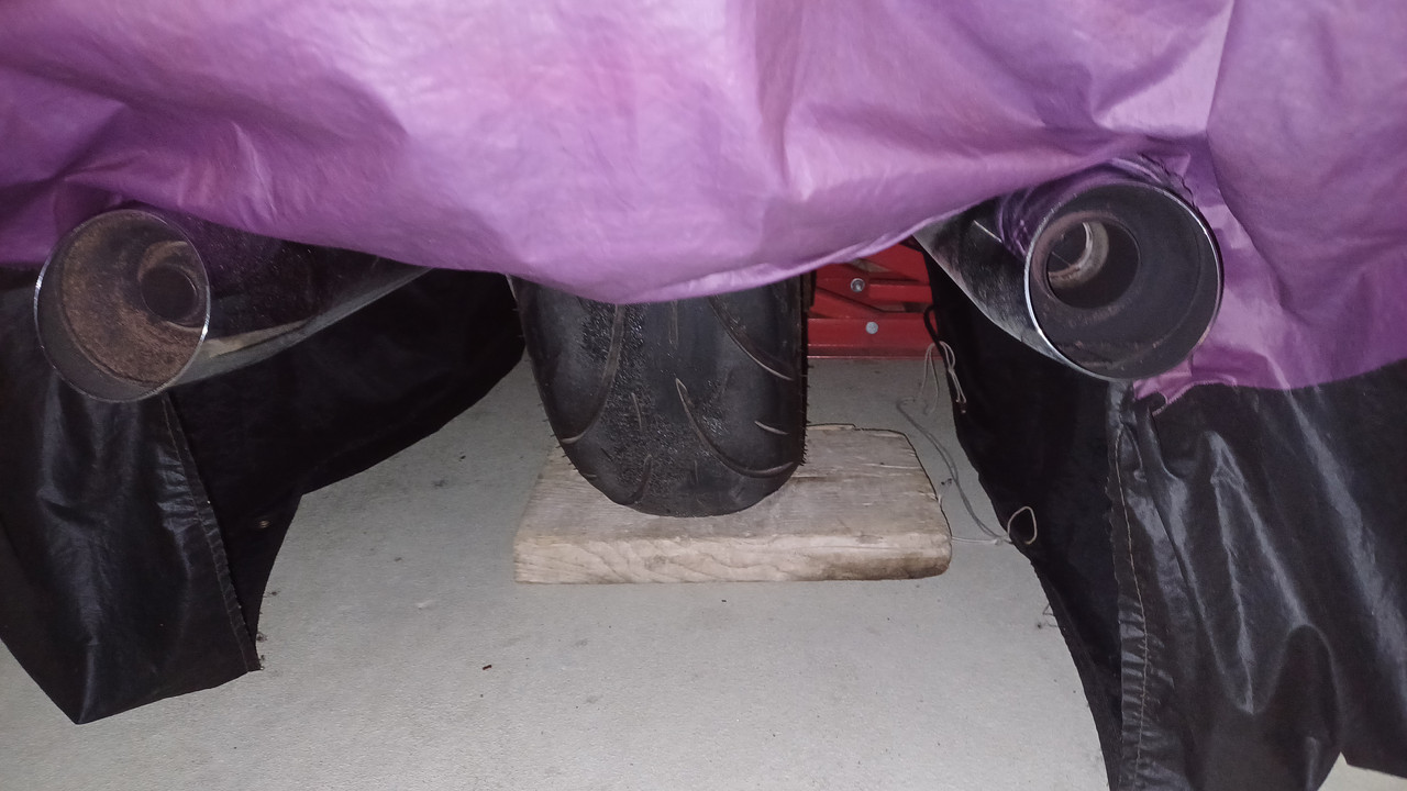

Bei den Baujahren 2007, 2008, 2009 (wahrscheinlich auch noch später) waren die Endtöpfe serienmäßig unterschiedlich ausgestaltet und wurden durch eine Klappe unterschiedlich angesteuert.
Daraus ließe sich folgern, dass dein Plan dem Motor nicht schadet.
Anbei das Beweisbild:
