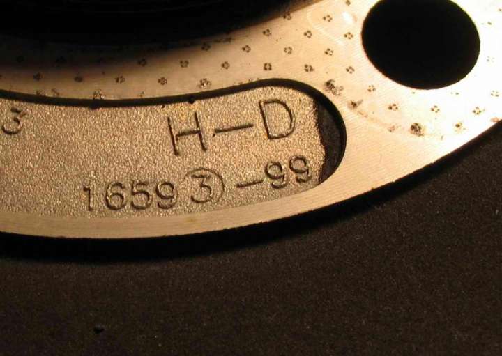

Hallo Mande
Ich habe gerade mal bei meinen originalen Zylindern (2002 Softail, TwinCam B, Vergaser) nachgesehen und dort ist die Nummer 16593-99 eingeprägt. Vielleicht kannst du damit was anfangen.
Viele Grüsse
Horst
Attachment 451110

Neuer Beitrag 03.09.2006 22:29
Hi Horst
Sieht ganz nach der richtigen Nummer aus. Werden etliche Dinger in ebay angeboten.
Besten Dank.
