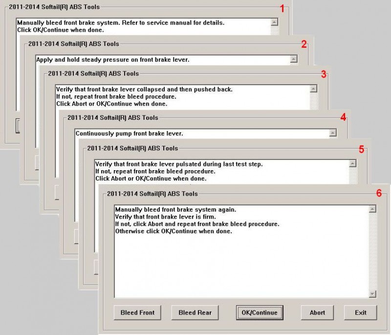

Der 2-jährige Wechsel der Bremsflüssigkeit ist bei ABS-Bremsanlagen besonders wichtig. Nur so kann man die ABS-Hydraulik und deren Pumpen und Ventile auf Dauer vor Korrosionsschäden schützen. Da die ABS-Hydraulik ein paar versteckte Kanäle und Hohlräume hat, in denen sich die alte Bremsflüssigkeit (und ggfs. auch Luft) „verstecken“ kann, muss man beim Flüssigkeitswechsel ein besonderes Verfahren anwenden (3 Schritte):
1.) Bremsflüssigkeit konventionell wechseln
2.) ABS-Hydraulik spülen (Pumpe und Ventile aktivieren)
3.) Bremsflüssigkeit nochmals konventionell wechseln
Das zweifache Wechseln der Bremsflüssigkeit (Schritte 1 und 3) ist lästig, aber mit Hausmitteln zu erledigen. Schritt 2 lässt sich auf einem Feldweg erledigen, wo man mehrfach beherzt die Vorder- und Hinterradbremse bis über den Blockiergrenze hinaus betätigt. Bei jeder ABS-Bremsung werden die Hydraulikventile aktiviert (schnatterndes Geräusch) und die Hydraulikpumpe eingeschaltet (summendes Geräusch). Wem diese Prozedur zu lästig (oder gar zu gefährlich?) ist, der kann das Spülen der Hydraulikeinheit auch mit dem „Twin Scan ABS“ von Daytona Twintech erledigen. Das ist dann so professionell wie beim Freundlichen. 😁

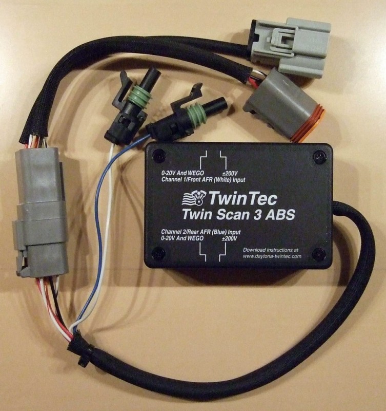

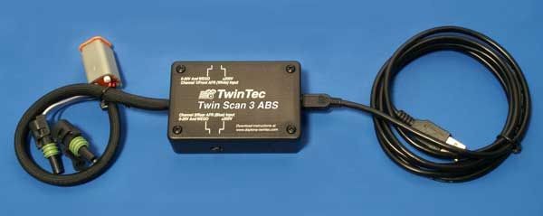

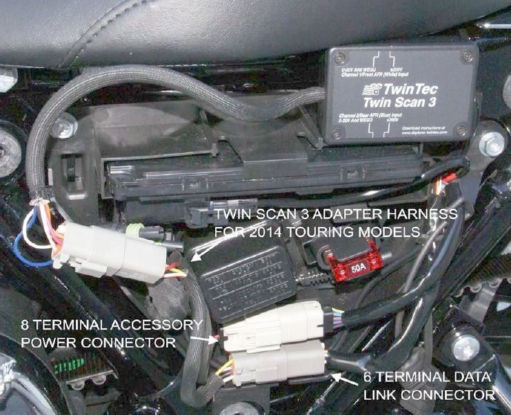

Das Kistchen schließt man an der Diagnosebuchse des Mopeds an und verbindet es per USB-Kabel mit einem Laptop. Die Software lädt man kostenlos beim Hersteller runter. Wichtig: Bei den Tourern ab 2014 hat Harley die Plus-Leitung im Diagnosestecker weggelassen, die der Twin Scan zur Stromversorgung braucht. Deshalb liegt der Packung ein sperriges Adapterkabel bei (siehe Bilder).

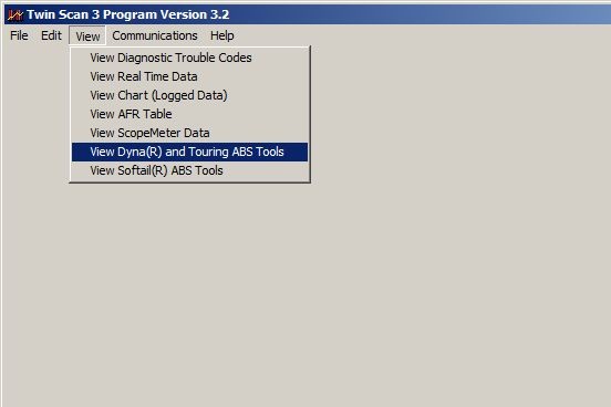

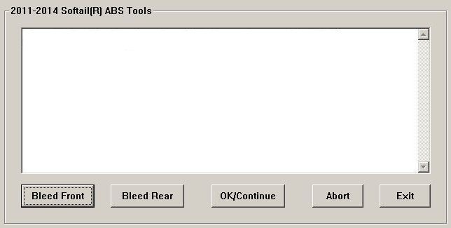

Wenn der Twin Scan angeschlossen ist, wählt man im Menü des Programms die passende Funktion. Da die Softails zwei getrennte Hydraulikeinheiten für vorne und hinten haben, gibt es eine eigen Funktion für den ABS-Service dieser Modellreihe. Dyna und Touring (auch Sportster) haben einen gemeinsamen Menüpunkt.

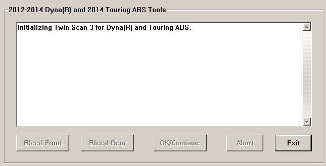

Auf dem Bildschirm sieht man jetzt, dass das passende Programm geladen wird.
Anschließend bleibt das Informationsfenster leer, bis man sich für die vordere oder hintere Bremse durch klicken des passenden Buttons entschieden hat (Bleed Front / Bleed Rear).
Wie wählen zunächst "Bleed Front". Dann geht es in den folgenden 6 Schritten weiter:
1) Das Programm fragt ab, ob man den ersten Wechsel der Bremsflüssigkeit vorgenommen hat => OK/Continue
2) Jetzt mit konstanter Kraft am Bremshebel ziehen! Mit der freien Hand die Maus greifen und auf => OK/Continue klicken. Sofort wird der Bremshebel weich und lässt sich bis an den Gasgriff ziehen. Dabei fängt das ABS wild an zu rattern und der Hebel pulsiert. Danach bewegt er sich gegen die Handkraft in die Ausgangsposition zurück. Sehr ungewöhnlicher Vorgang! Dann ist wieder Ruhe, und der Hebel fühlt sich normal an.
3) Das Programm fragt höflich, ob sich alles so wie unter 2) beschrieben abgespielt hat. Wenn nicht, soll man den ersten Bremsflüssigkeitswechsel wiederholen. => OK/Continue
4) Jetzt wird man zum Handmuskeltraining aufgefordert, indem man ein paar Sekunden kräftig am Bremshebel pumpt. Dabei wird der Bremshebel weich und pulsiert. Die Hydraulikeinheit rattert vernehmlich. Bei Tourern läuft jetzt zusätzlich ein einminütiger Count Down, bei dem viermal die Pumpe in der ABS-Einheit für ein paar Sekunden läuft und sich durch Summen bemerkbar macht.
5) Und wieder fragt das Programm, ob der Hebel pulsiert hat. Wenn nicht, da capo! => OK/Continue
6) Schließlich fordert das Programm zum finalen Bremsflüssigkeitswechsel auf => OK/Continue
Sollte sich dann immer noch Luft im System befinden, was man am weichen Hebel merkt, geht’s von vorne los
