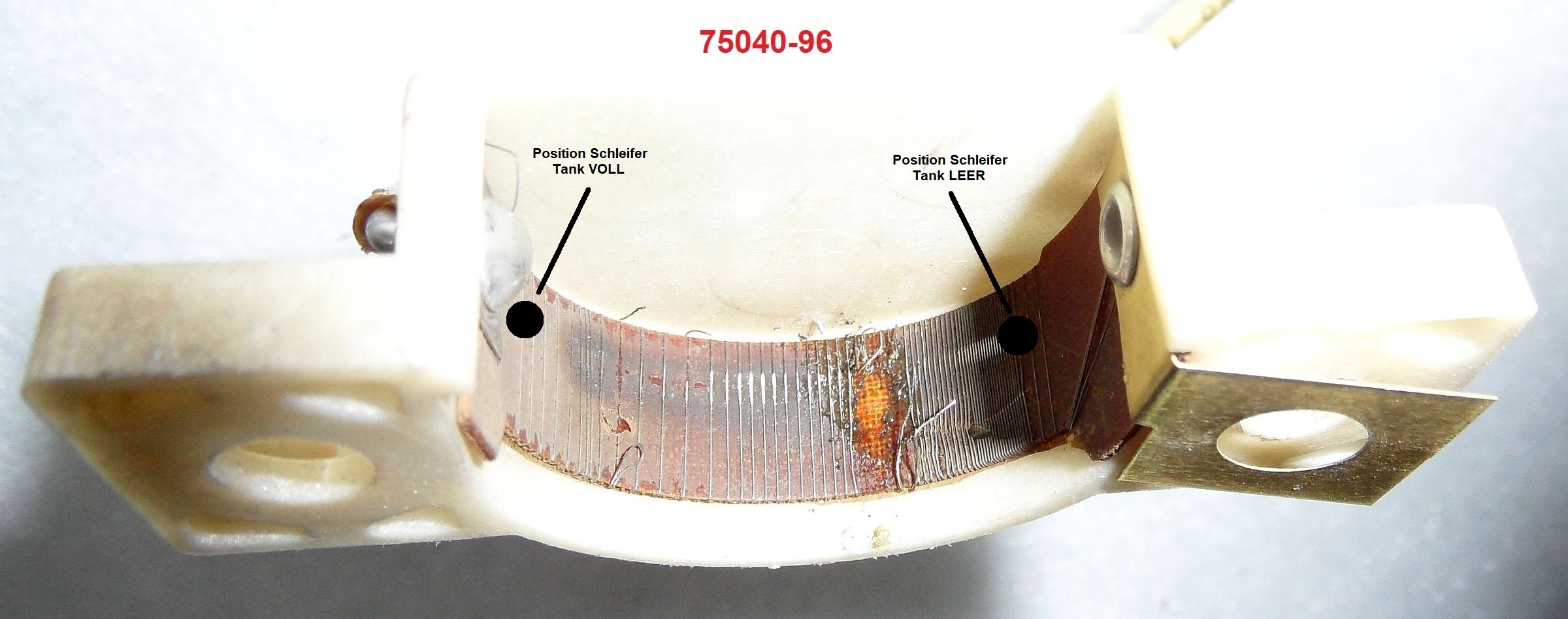

Das kann rein rechnerisch eigentlich nicht sein.... Augen rollen , und wenn der Schwimmer bzw. der Kraftstoffgeber ähnlich
aufgebaut ist wir bei meiner Möhre, steigt der Widerstand mit zunehmender Kraftstoffmenge auch nicht linear an. unglücklich
Oder anders ausgedrückt: Je weniger Kraftstoff im Tank ist, desto "feinfühliger" wird der Geber.

So weit, so richtig, aber dann müssen wir noch mal Dreisatz üben, denn wenn 241 Ohm der maximale
Widerstand ist, können 298,7 Ohm nicht der Widerstandswert bei 4 Litern Tankinhalt sein..... Augen rollen
Wie geschrieben: Wenn das Teil in der Rod ähnlich konstruiert ist, wie bei den Tourern, geht der Widerstandswert
nicht linear nach oben oder unten. Man beachte bei diesem (leider defekten) Exemplar die Abstände des Widerstands-
drahtes.....
Je leerer der Tank, desto feinfühliger wird das Ganze (bedingt durch die geringeren Abstände des Drahtes)
Greetz  Jo

Das sieht nun mal bei der Rod ganz anders aus. Und du hast recht, da hab ich mich vertippt. Gerechnet hatte ich schon richtig.
Im Bild ist rechts der originale Schwimmer
Attachment 360621
