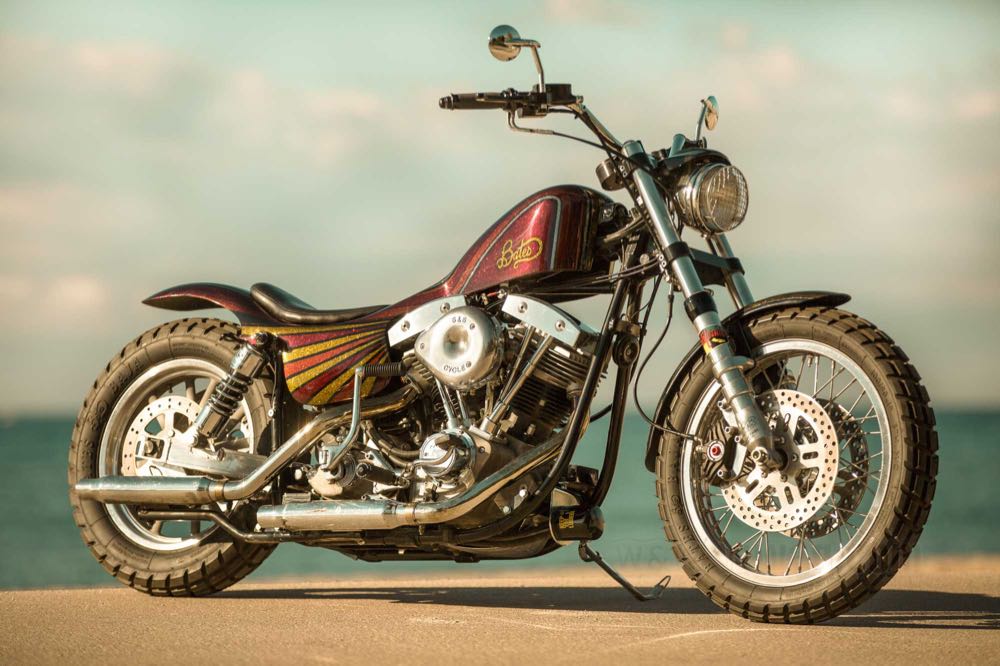

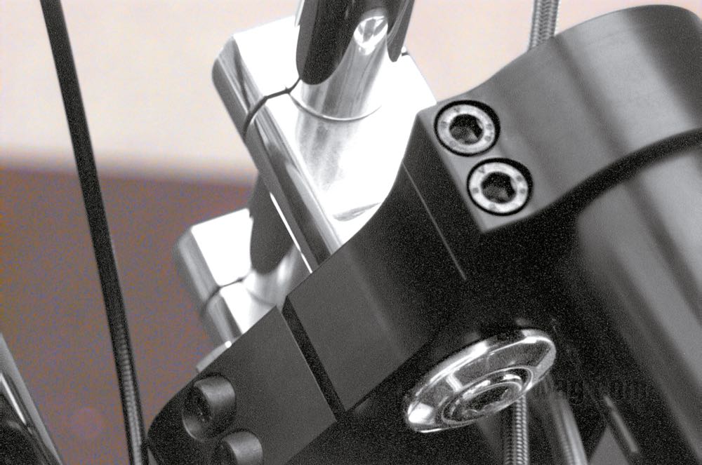

Kann es sein das die Brücke von @hitman 21 genauso aussieht wie die von @Iron Cannibal´s Link, nur in Chrom???
Hier geht´s zu meinem Alteisen
Sam V ist offline Sam V
1684 Posts seit 08.06.2017
Neuer Beitrag 07.04.2021 17:17
Jetzt wo du das sagst, scheints so zu sein.
Hab da noch mal n bischen gesucht. Das scheint eine alte Gabelbrücke von W&W zu sein. Die sit da an verschiedenen alten Projekten verbaut, z.B. hier an dem Bates Bike:
Ich würde mal bei denen nachfragen.

Ist nicht meine Gabel. Das sind Bilder aus der Website von W & W. Über dem unteren Foto ist ein Link zu dem Bike. Die Gabel gibt es bei denen nicht mehr, aber vielleicht haben die noch Papiere dazu.
https://www.wwag.com/cgi-bin/WebObjects/...sh&page=!156139
