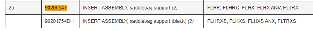

@Weich-Ei  Danke dir! Ich denke, dass passende Teil gefunden zu haben - müsste Nr. 25 sein, laut Zeichnung - oder ?

Nr. 25 passt, ist ein billig Plastikteil, verchromt.
Schwarz ist leider nicht kompatibel :-(

Okay, dann werde ich Nr. 25 bestellen.
In meinem Fall wäre es die 90201754DH, da ich es in schwarz benötige.
Nun meine Frage: Muss ich den Artikel zweimal bestellen oder ist das ein SET ?
Attachment 377659

Ist ein Set.

hast du es schon mal bestellt gehabt oder woher die Info, dass es ein Set ist ?
Bin jetzt skeptisch, ein Mitarbeiter von Thunderbike Shop meinte gerade eben zu mir, dass ich davon 2 Stück bestellen soll.

Wenn ich gockel bemühe, wird das als Set bezeichnet. Ok, bei Gebrauchteilen wohl nur, blöd.
Aber mal ehrlich, 53 Euro für eine Seite, das ist krank. Such mal nach Gebrauchten.
Und wenn du das zwingend in schwatt haben musst, nimm ne Spraydose mit RAL 9005, das ist quasi Vivid Black.
Aber noch besser, lass das Docking Kit drin. Brauchste früher oder später eh, glaub man Augenzwinkern

 @Ryker  Sehe ich genauso, nachdem ich erfahren hab, dass die Dinger einzeln für je 53,- € verkauft werden hab ich das Thema als erledigt betrachtet Baby
Dann lasse ich das 4 Punkt Docking Kit dran... evtl. werde ich es früher oder später ja doch mal benötigen.verwirrt
