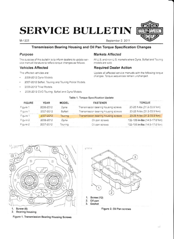

Hallo Hagen,
ich hatte an meiner Ultra 09 genau das gleiche Problem und bin bei meiner Recherche zu dem Thema auf das HD Service Bulletin M-1305 gestoßen.
Ich versuch's mal hier reinzustellen.
Harley hat die Drehmomentwerte für diese Schrauben erhöht (s. Markierung).
