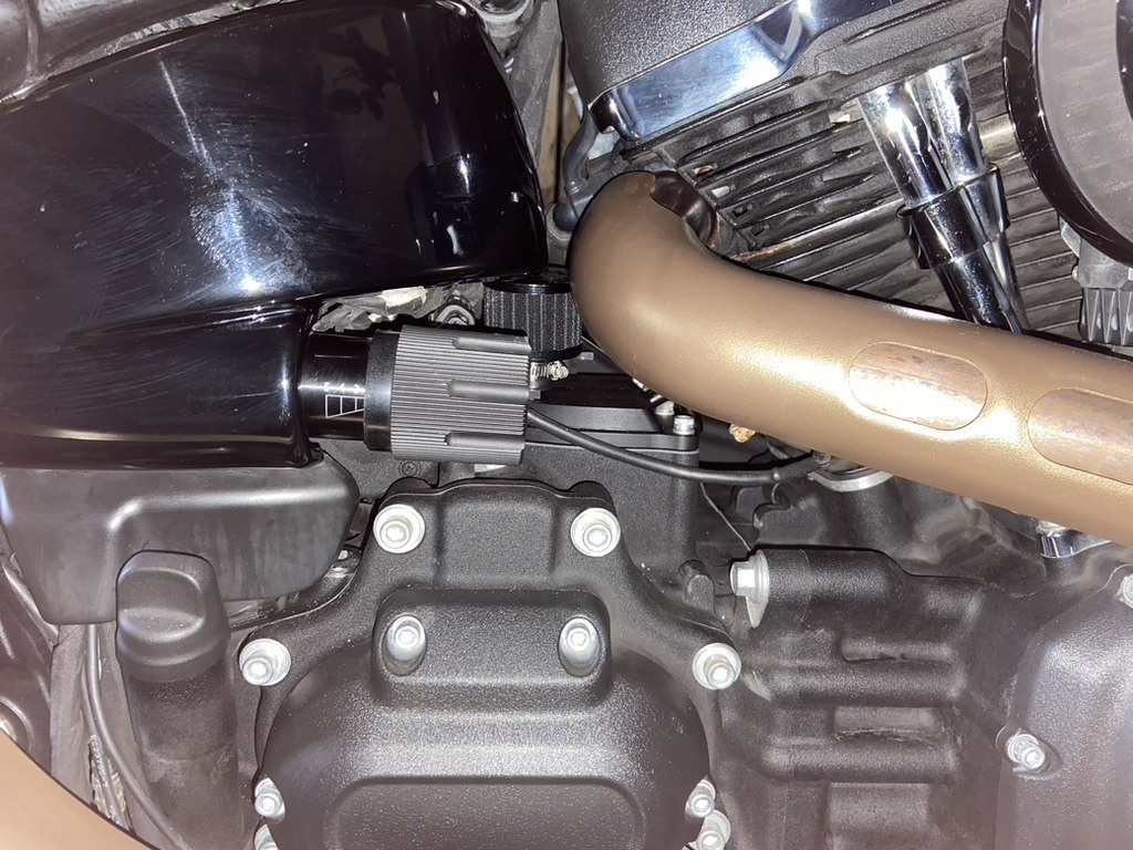

Ich habe zwei Fragen zur Federervoreinstellung an meiner Fatbob 114.
Zum einen spüre ich nicht bei Null, sondern etwas über Null Richtung 1 erst einen Widerstand an dem Drehrad. Ist das normal?
Zum anderen habe ich mir von Deltaparts einen Metallhandknauf besorgt, also die Schraube in dem Pastiknauf herausgeschraubt, den Knauf getauscht und wieder festgeschraubt. Bei dem Plastikknauf hatte ich immer pro ganzer Drehung einen spürbaren klick, das habe ich nun meinem Metallknauf nicht, habe ich etwas falsch gemacht oder kaputt gemacht?
Herr Ert ist offline Herr Ert · 35 Posts seit 18.10.2025
fährt: Fat Bob 114
fährt: Fat Bob 114
Neuer Beitrag 01.12.2025 08:58
Auf dem Foto, dass ich direkt nach dem Einbau gemacht habe, erkennt man eine Art kleine Feder auf dem Gehäuse, ist mir jedoch nicht aufgefallen und die ist jetzt weg.
Attachment 445778

Unter dem Knopf auf dem Getriebedeckel lag eine kleine Feder, die finde ich auch nicht mehr wieder eine entsprechende Kugel habe ich gefunden. Ich habe den handknauf nur noch einmal demontiert, aber ich finde auch nicht wo ich diese Kugel und Feder einsetzen sollte.

zum zitierten Beitrag Zitat von Herr Ert
Moinsen,
DA (Bild) gehören Kugel und Feder hin. Augenzwinkern
Greetz  Jo
Attachment 445780
