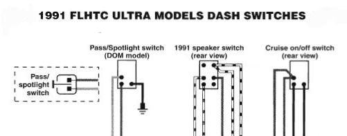

Hilft Dir das?
Attachment 453154

Das weiter oben gepostete Schaubild aus dem Originalhandbuch der 91er E-Glide zeigt, dass bei Fehlen des Tempomaten Dein Schalter entweder nicht belegt ist oder dem Zu-/Abschalten irgendwelcher Lautsprecher dient.
T_N_T · seit
T_N_T
Neuer Beitrag 08.11.2014 13:10
Danke - genau DAS wollte ich wissen
