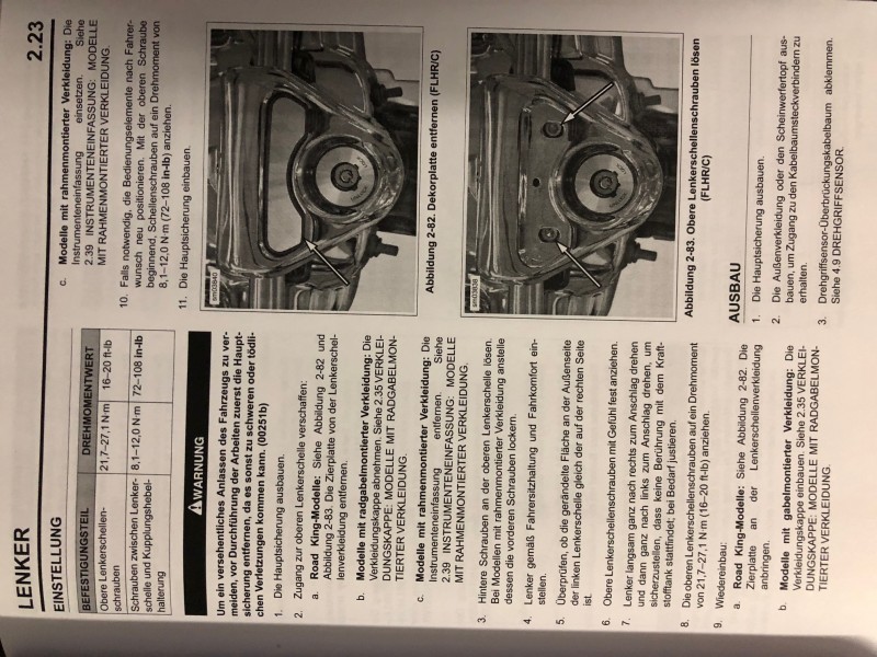

kann mir mal bitte einer das Drehmoment
der unteren riserschrauben 3605  , grösse weiss ich nicht sagen
und eventuel auch die oberen an den risern selber , die vierschrauben der abdeckung.
FLHT bj.2000 Standard
ich finde leider nix in mienen rep-buch.
Danke

Neuer Beitrag 13.06.2019 21:31
Kurti,
vielleicht hilft das von meiner 2013er.
Gruß Reinhard
Attachment 455685
