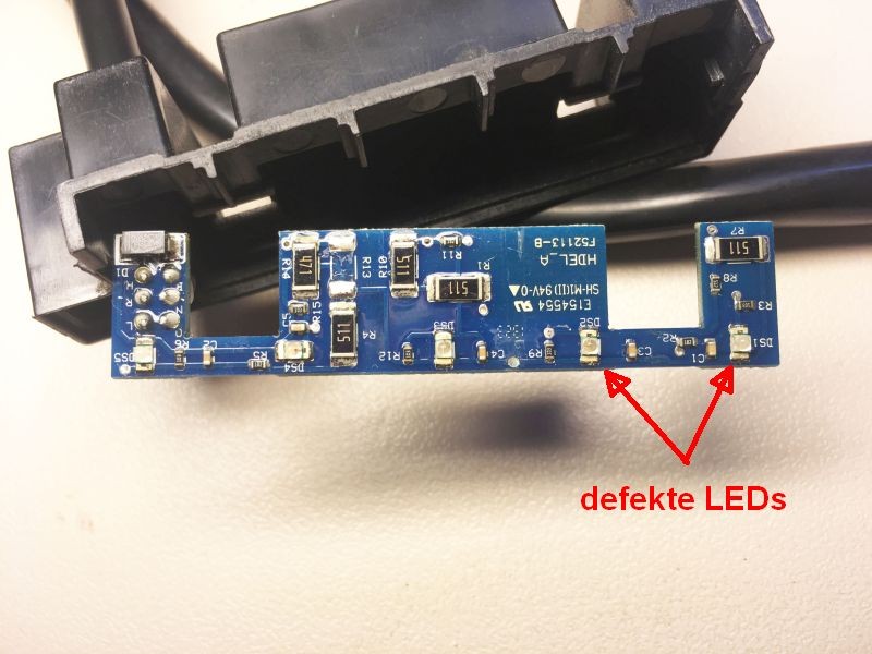

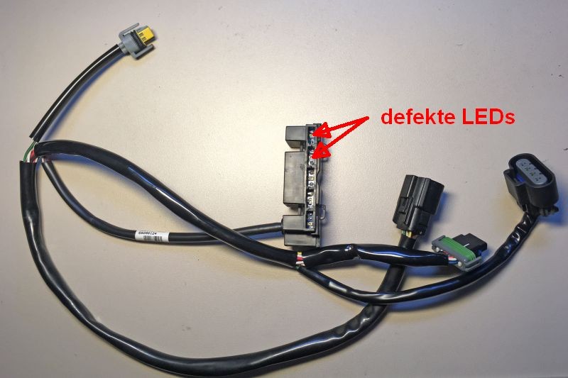

In verschiedenen Foren liest man von ausgefallenen Kontrollleuchten (insbesondere der LED für Blinker links und Fernlicht) der Road King ab MY 2014,. Dieser Fehler tritt teilweise noch in der Garantiezeit auf. Es mus für einen dreistelligen Eurobetrag das Anzeigemodul inkl. Kabelbaum getauscht werden. Rainer (fatboy2000) hat mir mal ein solches Kontrollleuchtenmodul zur Befundung überlassen.

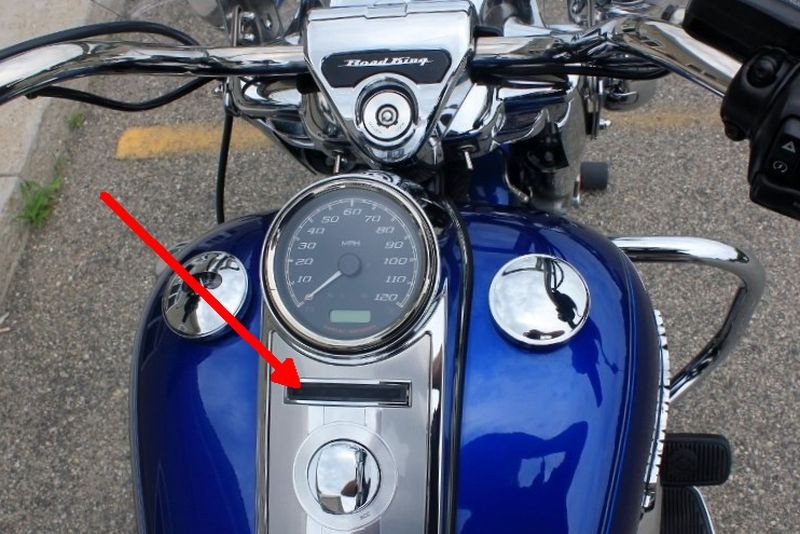

Hier ein Beispielbild, welches die Lage der LED-Zeile zeigt:
So sieht die untrennbare Einheit aus LED-Zeile und Kabelbaum aus (HD Teile-Nr. 69200124):

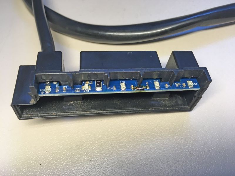

Nach Abclipsen des Deckels kann man die LED-Platine rausziehen:

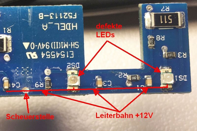

Es fällt eine Scheuerstelle an der spannungsführenden Leiterbahn für die LEDs auf (alle LEDs haben gemeinsame Versorgung +12V):

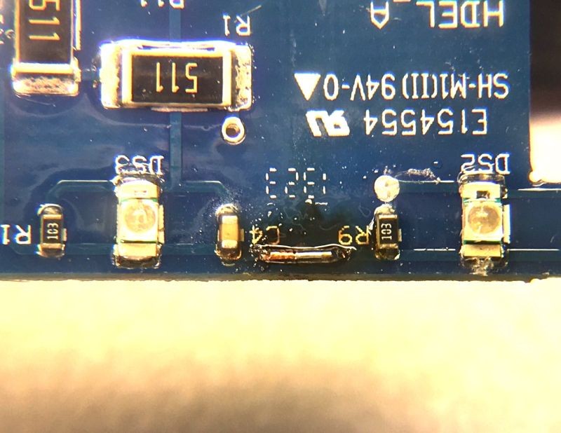

Nach Entfernen des Schutzlacks im Bereich der Scheuerstelle wird die Unterbrechnung der Leiterbahn offensichtlich:

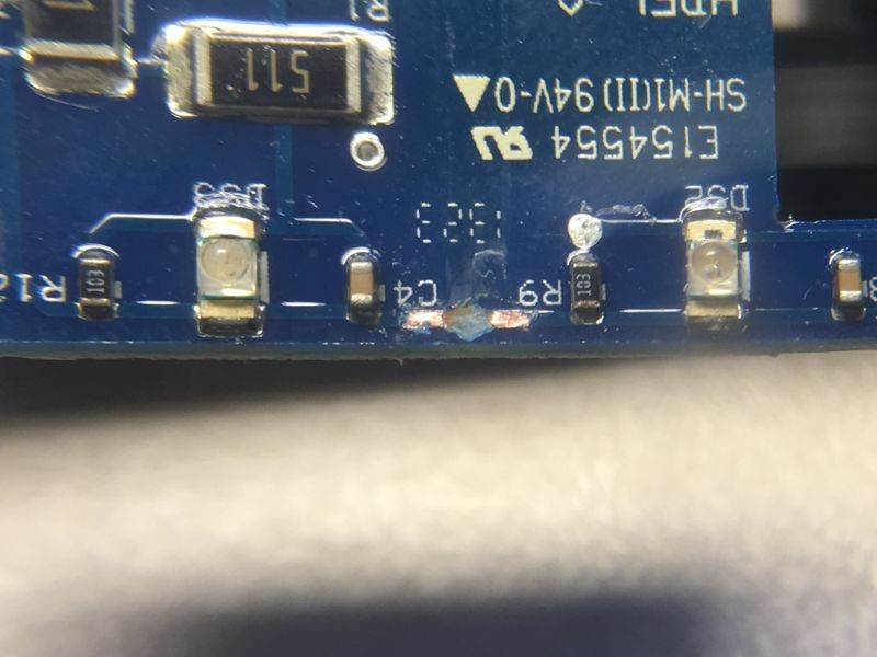

Nach Überbrückung mit einem 0,5mm Kupferdraht funktionieren die defekten LEDs wieder:
Hier ist die reparierte Platine wieder ins Gehäuse eingeschoben:

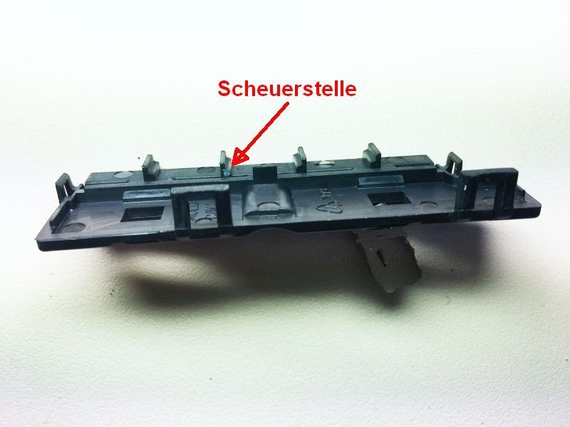

Entscheidende Frage: Was hat da gescheuert? Bei geschlossenem Deckel liegen vier Nasen des Deckels an der Platine an.
Die mit der Scheuerstelle auf der Platine korrespondierende Nase zeigt ebenfalls Scheuerspuren:

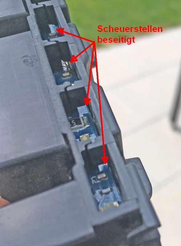

Welche der Anzeige-LEDs im konkreten Falle gleichzeitig ausfallen, hängt davon ab, welche der vier Nasen die Leiterbahn zuerst durchscheuert. Glücklicherweise lassen sich diese Nasen um je 1-2mm einkürzen, sodass Freigang zu Platine entsteht. Die Funktion des Deckels wird nicht gestört (unter Berücksichtigung der Modulbefestigung und deren Kraftrichtung).
Im folgenden Bild sieht man bei modifiziertem und wieder aufgesetzten Deckel den Freigang der Nasen zur Platine:
Man muss leider feststellen, dass hier ein ärgerlicher Konstruktionsfehler vorliegt.
Glücklicherweise ist der Reparaturaufwand überschaubar 😁
