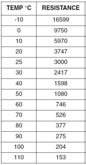

Neuer Beitrag 03.06.2020 08:49
Hier die Widerstandswerte des Sensors:
Auch ein Kontaktierungsproblem oder Kabelbruch solltest Du in Erwägung ziehen.
Attachment 455908
Dieser Beitrag wurde schon 1 mal editiert, zum letzten mal von Karl H. am 03.06.2020 08:51.

Neuer Beitrag 03.06.2020 20:49
den Sensor habe ich durchgemessen bei verschiedenen Temperaturen und der Widerstand ändert sich ähnlich wie bei dem Diagramm. Müsste OK sein. Dann habe ich auch den gleichen Widerstand des Sensors direkt am Stecker des Steuergerätes gemessen. Kabel müsste OK sein. ( auch rumgewackelt ). Wollte noch den Drosselklappensensor messen ob der sich verändert/ mitmisst bei Bewegung. Oder hast noch eine Idee ?
Viele Grüße
Michael

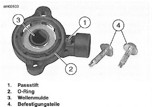

Black Roadking ist offline Black Roadking · 309 Posts seit 22.05.2026
309 Posts seit 22.05.2026 aus Oberreichenbach (Württemberg)
Neuer Beitrag 07.06.2020 12:39
Sofern ich Deinen Ausführungen korrekt entnehme, tritt Dein Problem ausschließlich nach 10 - 15 min und nie direkt nach Kaltstart auf (?)
Lässt sich der Motor sofort nach dem Absterben und ohne "Georgel" des Anlassers erneut starten und wird die Leerlaufdrehzahl dann bis zum nächsten Stopp gehalten (so war‘s bei mir vor dem TPS-Tausch) oder stirbt der Motor sofort wieder ab ?
Ich gehe stark davon aus, dass Du nach der beschriebenen Säuberung der Kerzen auch den korrekten Elektrodenabstand gecheckt hattest.
Nachtrag:
Hattest Du den TPS nur @ Drosselklappe Min/Max spannungsseitig gemessen oder auch ausgebaut ?
Die Wellenmulde (3 = Aufnahme des Drosselklappenwellenendes) sollte beim Drehen ohne radiales/axiales Spiel/Wackeln laufen, sonst kommt es ggf. zu falschen Rückmeldespannungen ans ECM
Gruß aus dem Nordschwarzwald.
Dirk
2007 FLHRCI, Penzl, but mostly stock to carry my an her shit
1992 FXDB-D Bobber, Penzl and too much to list to have fun
Loud Pipes Save Lives
Attachment 455909
