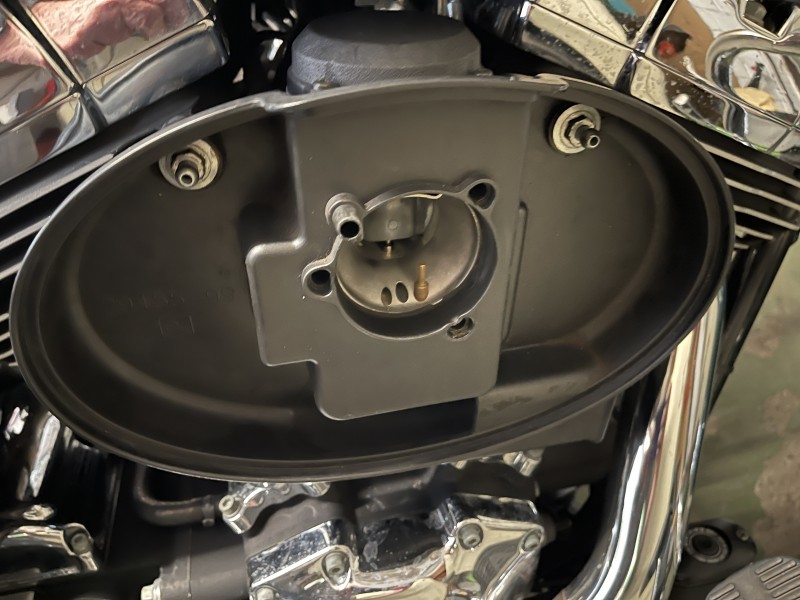

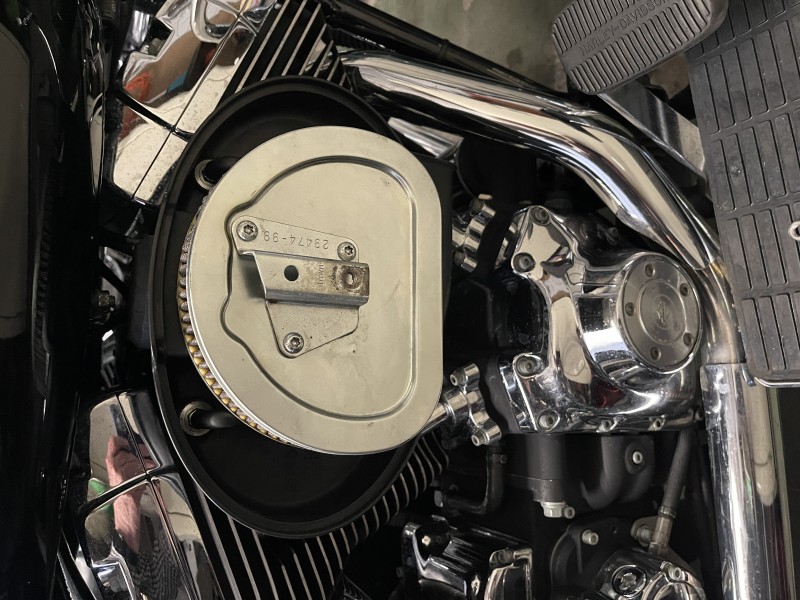

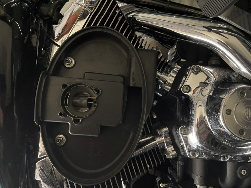

was für luftfilterkasten hast dran?
mach doch mal ein foto bitte.

Neuer Beitrag 07.07.2025 16:08
Alles Orginal
Attachment 456820
Attachment 456821
Attachment 456822

Mach mal ein Foto nachdem der Vergaser mit dem Lufigehäuse abgesprungen ist,
ansonsten glaube ich dir das nicht!
10213 Posts seit 05.11.2011
Neuer Beitrag 07.07.2025 18:55
Mmh...Verschraubung ist dran...seltsam...

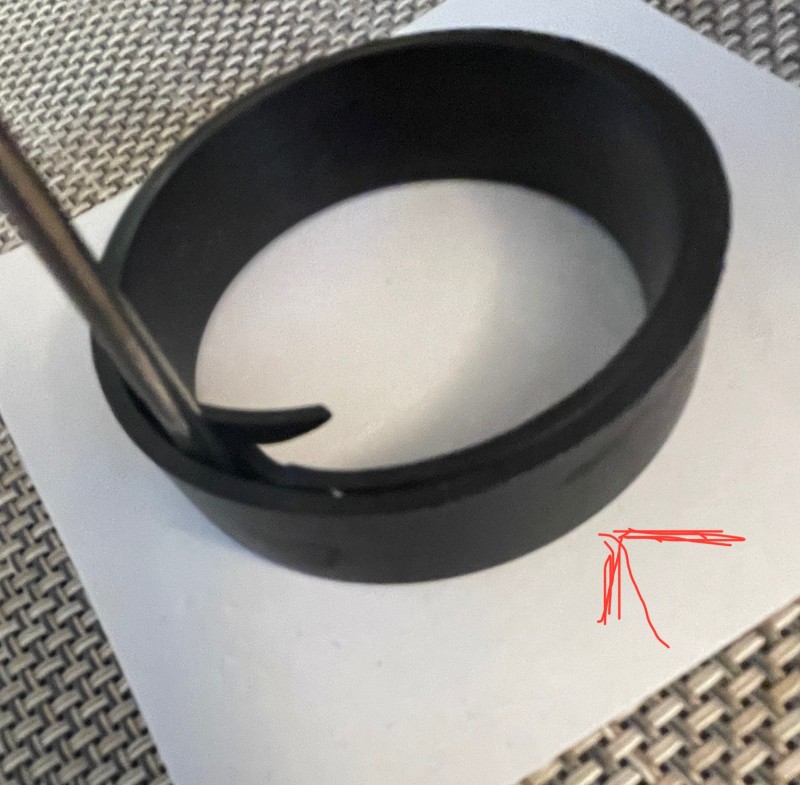

Neuer Beitrag 07.07.2025 19:27
So sieht die Dichtung aus
oben gerissen am Pfeil eingerissen

....ist mir auch schon zwei mal passiert (2001 FLSTC, 118000 km).
Seitdem drücke ich bei heißem Motor immer das rechte Knie an den Lufi...

Hallo Gerd,
An der Harley ist mir so etwas noch nicht passiert, aber mehrfach an meinem alten BMW-Boxer. Die Anbringung der Vergaser ist dort natürlich anders als an der Harley, aber letztlich lag es dort immer an einer gealterten, vom Kraftstoff aufgeweichten Gummimuffe, aus der der Vergaser leichter herausrutschen konnte (und durch die vielleicht auch Nebenluft eindringen konnte, welche für die Verpuffung verantwortlich gewesen sein könnte).

Neuer Beitrag 21.07.2025 17:41
Mir ist das mal bei meiner Sporty (erste HD, neu 199cool passiert.
Es kommt wohl VEREINZELT vor das die Buchsen in den originalen Plastik-LuFi Gehäusen nicht richtig vergossen sind. Dadurch ist zwar kalt alles wunderbar, aber wenn der Motor (und der Bereich um den LuFi) warm wird ist das sehr locker.
Bei meiner Dporty war das sogar so schlimm das sich der LuFi ganz normal bei der Fahrt lockerte, es aus niedriger Drehzahl zur Fehlzündung kam und plop-peng war der Vergaser lose an den Zügen.
Es gab dann ein neues Lufi-Gehäuse und das Problem war gelöst.
