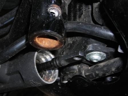

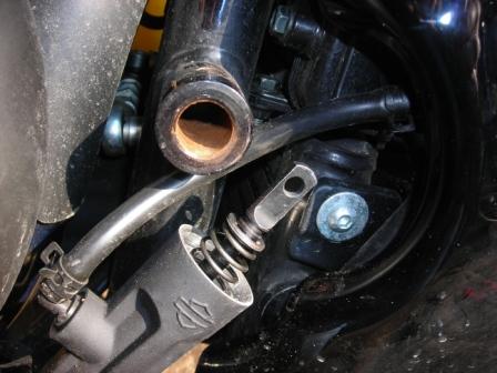

Welchen Stift meinst du? Den, der die Bremspumpe bedient? Der war glaube ich mit einem Sicherungssplint versehen. So sah es jedenfalls aus, als der raus war:

ich meine den Bolzen pos.16 auf der Zeichnung.
Den Splint hatte ich auch schon entfernt,aber der Bolzen sitzt so Stramm,das ich Ihn nicht mit den fingern herausziehen kann.
Ist es normal das er so fest sitzt?
Auch beim neuen Hebel sitzt er fest.
