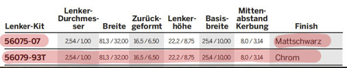

Neuer Beitrag 19.07.2017 09:55
Hier mal Bestellnummer und Abmaße vom original Mini Ape der Street Bob
Attachment 265910

Neuer Beitrag 19.07.2017 16:34
Hallo Redfinn
Volltreffer
