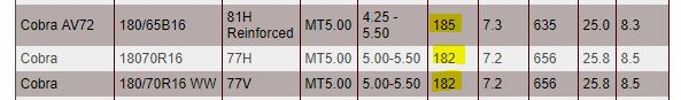

Hey Loide... Hab da mal ne Frage und hoffe auf Hilfe...
hab ne 48 aus bj13 und n 180er auf 4.5x16zoll hinten drauf. Spacer sind auch verbaut. Momentan dunlop d206 der aber runter is. Jetz brauch ich ne neue Pelle aber da ich nich viel Platz zum Belt hab und die Reifen ja unterschiedlich ausfallen will ich da nich in's braune greifen. Habt ihr vielleicht Maße wie die 180er auf ner 4.5zoll Felge ausfallen? Der d206 misst in etwa gerade mal 175mm... und ich hab nur ca 4mm zum belt...
freue mich auf Antworten und danke im vorraus...

Echt keiner der n 180er auf 4.5zoll fährt und mir sagen kann wie breit sein Reifen is? traurig

ich fahre den  d 407 und der ist ca 175mm

Ok... Der würde schon mal passen. Der Avon Cobra zum Beispiel trägt Glaube über 180 auf und den kann ich vergessen.

Da steht nur was die Jungs fahren aber nich wie breit die Reifen sind. Will nich unnötig n Reifen bestellen der hinterher nich rein passt weil er zu breit ausfällt...dann bleib ich ja drauf sitzen..

4,5er Felge mit 180er Cobra sind 225 mm
Moinsen,
Bei wie viel Reifenluftdruck ? ? ?  Augen rollen großes Grinsen
Hier findest Du die vom Hersteller angegebenen Maße für den AVON Cobra:
http://www.avonreifen.com/motorrad/cobra
Aber wenn Du - wie Du schreibst - nur 4mm Platz zum Belt hast, wird´s wohl nicht passen....

wenn man(n) die Breite von Seite zu Seite über die Lauffläche abrollend ermittelt Augen rollen , kann dabei ggf. ein Wert von 225 mm rauskommen.

225mm sehe ich da nicht...
Attachment 273498
