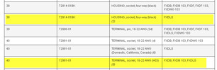

Hi Leute,
ich hatte mir vorsorglich für einen evtl. Rücklichtumbau mal schon die Buchsen und Crimps gekauft.
Gestern schaue ich mir die Geschichte mal genauer an und musste feststellen dass die Buchse von der Größe nicht mehr gleich ist.
Im Detail handelt es sich um die Teilenummer 72914-01BK / HOUSING, socket, four-way (black) (2) direkt aus dem Online Part Catalog.
Mit dieser Nummer hatte ich mir die Buchse bei Thunderbike bestellt.
Hat sich da etwas am System (AMP 040) geändert oder ist die Teilenummer falsch?
Cheers!
Attachment 290312
Attachment 290313
Attachment 290314
Attachment 290315

die linken beiden sind AMP Multilock 040 und der rechte ist AMP 070.
Zum Vergleich:
http://www.cycleterminal.com/amp-multilock-070.html
