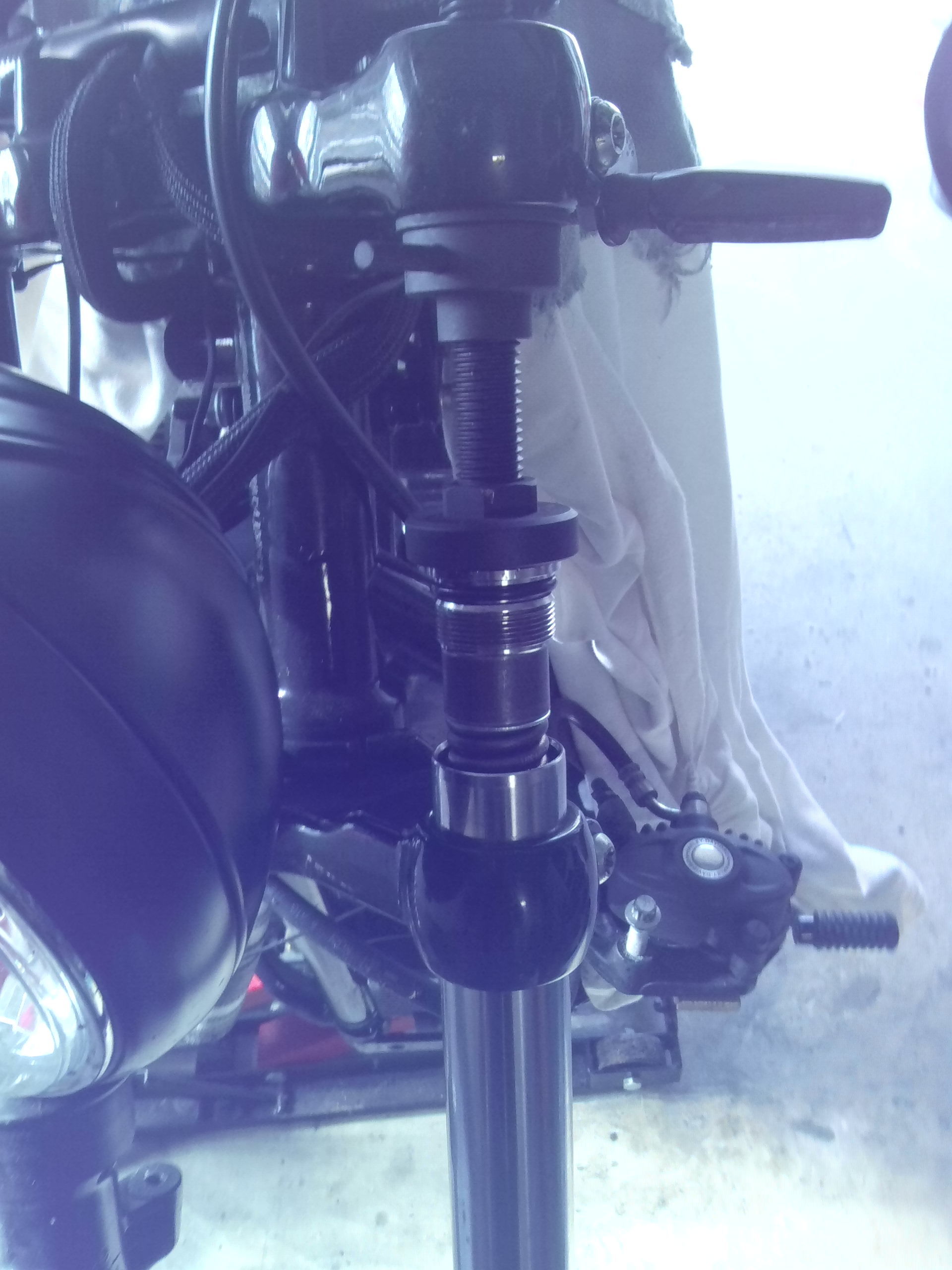

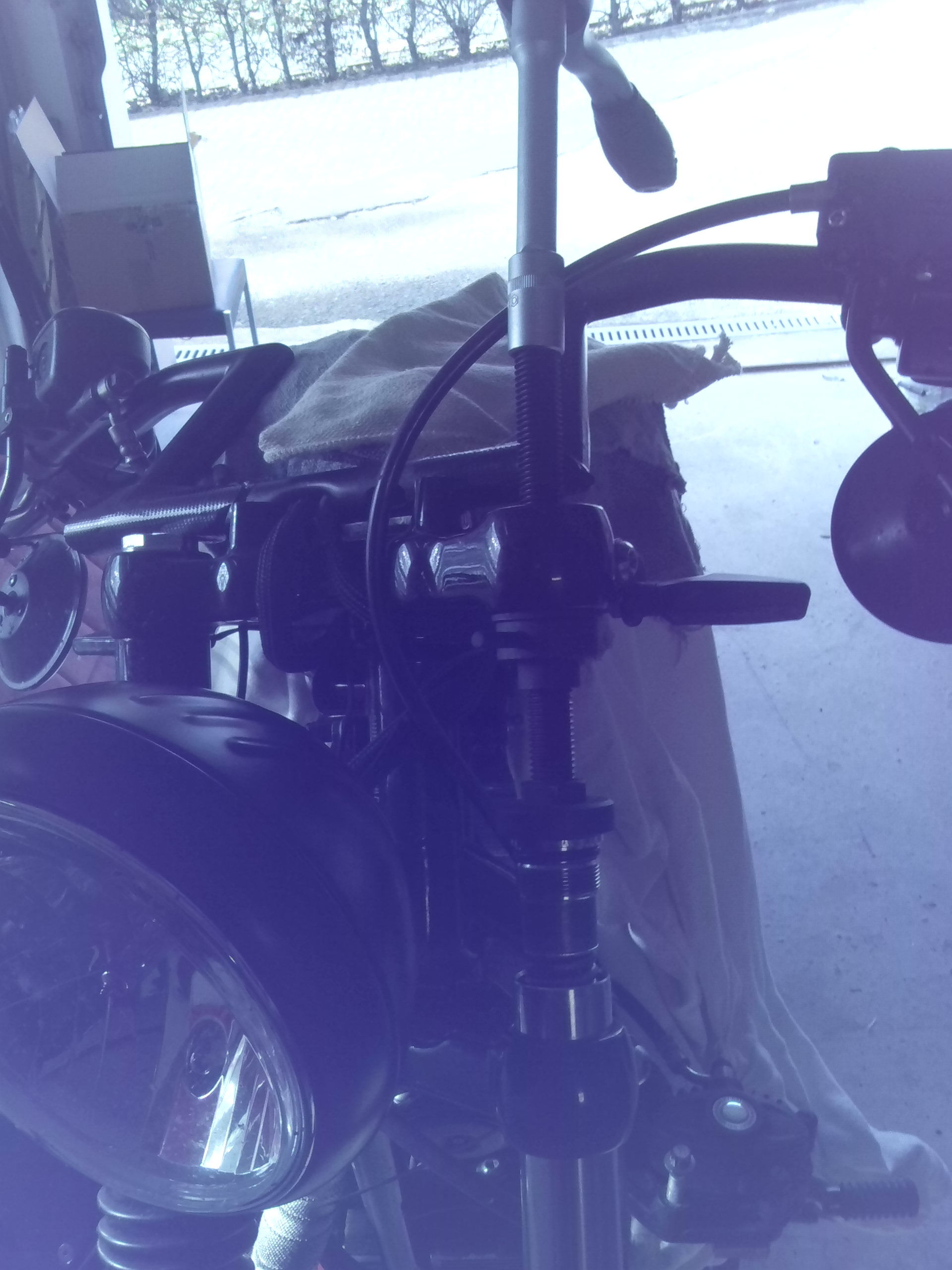

BGS funktioniert ganz einfach den habe ich auch, du setzt den zwischen der oberen und unteren Gabelbrücke und drehst mit dem Innenvierkant die Verschlußschraube in den Holm>Standrohr ,
du musst dafür die Gabel lösen und nach unten ziehen, damit der Federspanner dazwischen passt.
Dabei drückt sich die Feder geschmeidig hinein.
Sorry für die Qualität, besser geht es nicht...uralte Fotos.
verwirrtverwirrtverwirrt
Hab ja schon öfter mal das Gabelöl getauscht oder die Federn gewechselt. Was davon geblieben ist waren immer Druckstellen und Schwielen an den Händen. Sorry Börtches, aber Deine Erklärung leuchtet mir nicht ganz ein.

Sieht man doch einigermaßen auf den Bildern. In das obere Brückenauge kommt eine Büchse mit Gewinde rein, dort hinein wird eine Gewindestange geschraubt, welche oben von der Ratsche angetrieben wird und unten die Nuss hat aufnimmt. Im unteren Brückenauge fixiert man das Standrohr.

zum zitierten Beitrag Zitat von Freddy72
zum zitierten Beitrag Zitat von Börtches
Dann denke mal richtig nach und sieh Dir mal meine Fotos an. Kollege.. ht  hat es erfasst.
