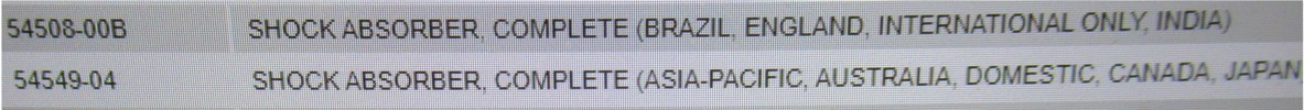

Moin Leute
Es kommt etwas Licht ins Dunkel!
InteressantFreude
Habe bei meiner Slim S Dämpfer orginal 54549-04 verbaut
Nun habe ich Dämpfer einer Fat Boy S geordert, diese Haben die Nummer 54508-00B
Diese Dämpfer sind 15mm kürzer al die der Slim S
Denmach haben die Dämpfer für die verschiedenen Märkte unterschiedliche Längen.
Sprich Fahrwerk,höher oder tiefer.

Wieder was gelernt. Die Fat Boy S ist gar keine Low.
BTW: Die Federbeine meiner Heritage haben die Nummer 54508-00B.
(Quelle: Ronnies' Partsfinder)
