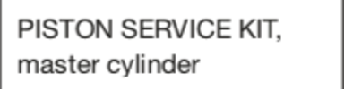

Das kann m.M. nur am Bremszyinder in der Armatur liegen (Pos. 13):
Attachment 342100
Attachment 342102
