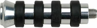

Mal von der kompletten Anlage abgesehen, sind die Fußrasten im Vergleich zu den Kuryakyn-Rasten Supermassiv,
aber das Schaltpedal ist Mist, da das kantige Ende den linken Stiefel (oder Schuh) beim hochschalten mit der Zeit durchscheuert.

zum zitierten Beitrag Zitat von dackelpack
Wenn du von der Burchard-Anlage sprichst, kann ich dem nicht zustimmen.
Ich meine das Schaltpedal von Müller!
Attachment 361350
dackelpack ist offline dackelpack · 837 Posts seit 18.08.2019
fährt: FXDWG
fährt: FXDWG
Neuer Beitrag 27.03.2021 15:08
Ja, das ist wohl wirklich nicht sehr materialschonend! Bei Burchard ist das Schaltpedal "glatt"!
Attachment 361352
