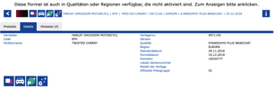

Standox hat da was im Angebot:
Attachment 361254

Hej, cool Danke!
