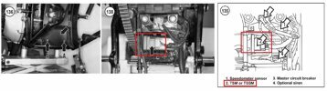

P.S.: Das serienmäßige Turn Signal Canceller Module (OEM-Nr. 68441-00) sieht so aus wie das Teil auf dem
ersten Bild und sitzt bei Deinem Hobel an einer ziemlich unmöglichen Stelle. nämlich VOR dem Hinterrad am
"Electric-Panel" (Bild 2). Augenzwinkern Ich fürchte, da hat jemand mal was von "Badlands" verbaut......

Das TSM von deinem Modell OEM 68540-96 (Nr20 am Bild). Freude

Möglichkeit 2: Ich habe mir gerade noch einmal die Funktionsbeschreibung des serienmäßigen TSM´s durchgelesen
(Bild 1) und sehe da vielleicht noch eine Lösung. Das vom Geschwindigkeitssensor (VSS) an den Tacho gesendete Signal
ist laut dieser Beschreibung das GLEICHE, das auch an das TSM gesendet wird. Wenn man nun WEISS (Signalleitung
vom VSS) mit WEISS/GRÜN (Signalleitung zum TSM) verbinden würde, könnte die automatische Blinkerrückstellung
wieder funktionieren (keine Garantie dafür, und ich kann das leider auch nicht testen, da ich kein Oszilloskop habe).
Einen Versuch wäre es wert und kaputt gehen kann dabei auch nix......
Greetz  Jo
Danke Jo - genau das hab ich gemeint. Werde bevor ich das Teil vom Louis probiere auf jeden Fall versuchen das Signal vom Speedsensor (weiß) an das TSM weiter zu leiten (weiß(grün) - wäre cool wenn das funktioniert.
Wird noch ein wenig dauern, aber sobald ich diesbezüglich Neuigkeiten habe werde ich hier natürlich berichten.
Ihr habt mir sehr weiter geholfen - besonders in Bezug auf die Tatsache, dass auch mein Modell über diese Blinkerrückstellung verfügt - das war mir nicht klar.
Mal sehen was raus kommt - vielen Dank Jungs!!!
