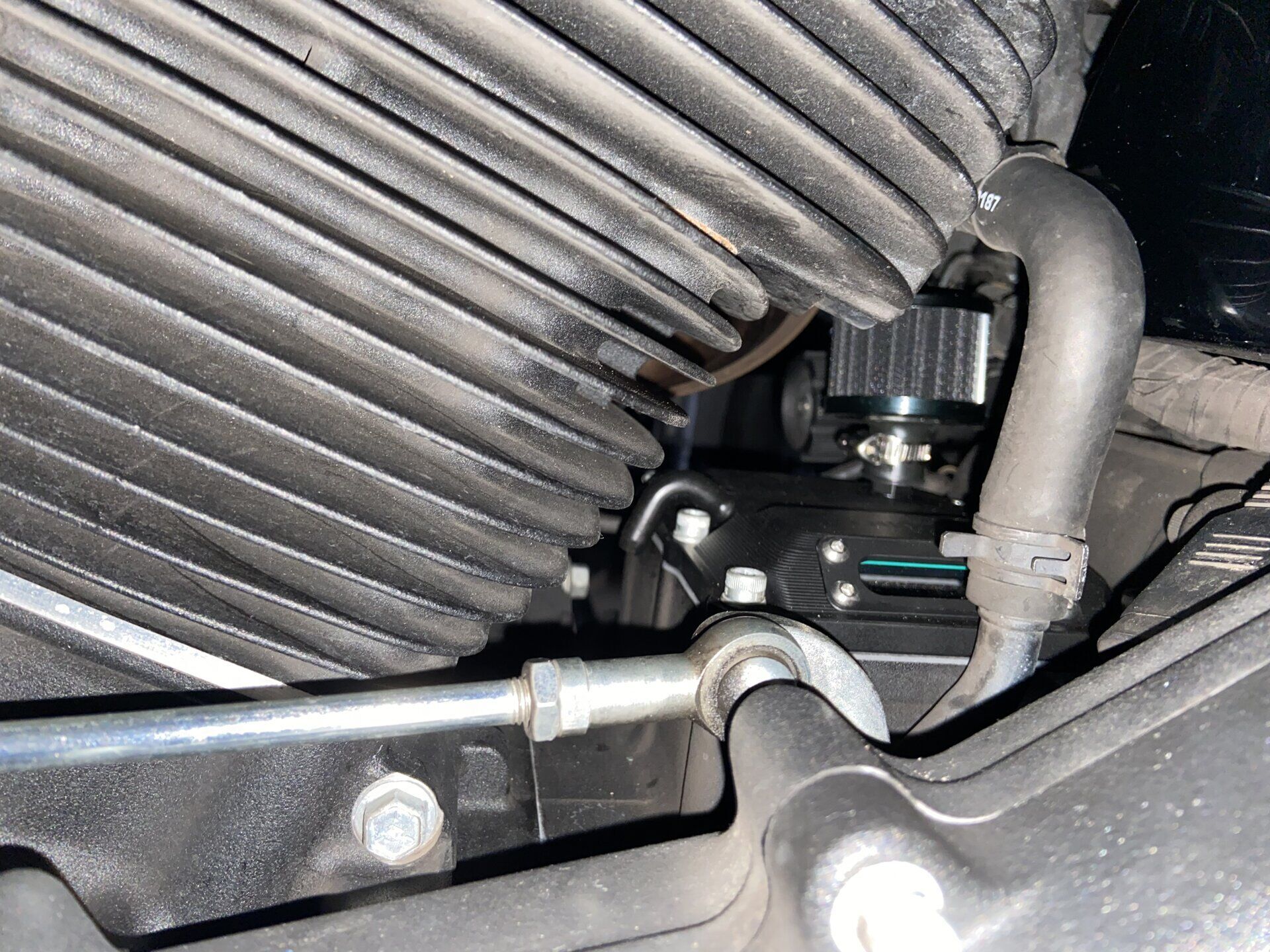

Mal sehen, ob jetzt kein Öl mehr aus dem Luftfilter läuft.
Dazu habe ich mir den Nicecnc Auffangbehälter gekauft. Die Schläuche sind noch optisch verbesserungswürdig.
Ein paar Anpassungsarbeiten wie eine andere Hohlschraube waren auch nötig , insgesamt finde ich es optisch aber ok, zu viele anderen Varianten.
So, die Schlauchanschlüsse mal optimiert, jetzt gefällt es mir besser.
