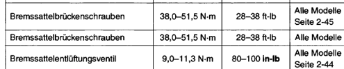

Hallo
Hat jemand die Drehmomentdaten von den 3 Inbusschrauben (Rot markiert) vom hinteren Bremssattel einer 2016 Road Glide?
Danke im voraus.

Bei meiner TC88 wird das Drehmoment mit 38 - 51 NM angegeben. Kommt nicht nur auf die Materialpaarung an, sondern auch auf die nutzbare Gewindelänge und Schraubengüte.

Das ist bestimmt das Drehmoment für die beiden Schrauben unten, ich hab das Drehmoment für die 3 oben benötigt da ich dies nirgends finde.

zum zitierten Beitrag Zitat von HDSB1600
Ich meine schon die Brückenschrauben, die die beiden Bremssattelhälften miteinander verbinden. Augenzwinkern

Ok Moos,
Das passt, super, bei mir im Handbuch von 2014 sind nur die Drehmomente von den beiden unteren Schrauben drin wo den Sattel mit dem Anker verbinden.
...sollte passen Freude
Attachment 396827
