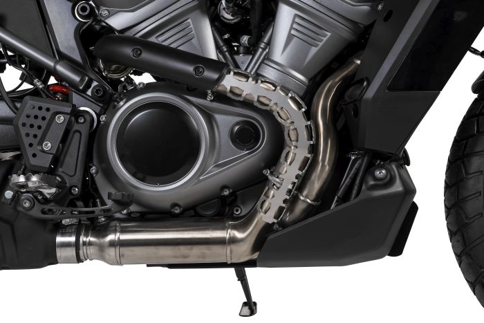

Hi Leute,
ich suche so ein bzw. ähnliches Hitzeschild für meine Pan, falls jemand sowas sich verbaut hat und mir einen Tip geben würde ich mich freuen.
Attachment 406052

wenn ich fragen darf - wofür ? Augen rollen
da vorne liegt eh nix an - kein Bein, kein Schuh
Im Stand bzw. Stop/Go haste dafür in jenem Bereich dann noch mehr Gefahr an Hitzestau/Strahlung welcher sich an die benachbarten Komponenten überträgt

ich habe mir vorne zusätzliche Fußrasten montiert ( natürlich nicht zulässig für den Straßenverkehr) da laufe ich Gefahr mir die Hose anzugockeln.

Es gibt es ja so ähnliche nur da benötige ich dann zwei.
Attachment 406053

 bei Touratech GmbH

Danke für den Tip, hatte ich auch schon auf dem Schirm.
