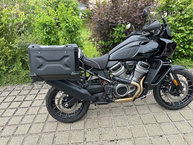

Hi Leute,
weiss jemand zufällig ob die Trax ADV Koffer von SW-Motech an den Träger von (originalen) Harley passen?

Hey, ne da musst du dir ne Adapterplatte bauen,oder dir die originalen Koffer kaufen.Hatte auch das Problem

Ok, heisst dass, du hast so eine Adapterplatte? Von Hinten schauen die den "Harley Boxen" verdammt ähnlich. Hier mal ein Bild von den SW-Motech Koffern:
Attachment 406119

denke bei den Seitenkoffern nicht möglich, kann dir gerne meine Maße schicken. Hab die original „SWMotech Harley „ Koffer und das Topcase hatte ich mir normal bestellt ( also ohne Harley Druck) und das passt definitiv nicht auf den Harley Gepäckträger. Da hab ich mir halt die Adapterplatte gebaut und das funst super! Kann dir gerne Fotos schicken aber auch Maße von den Aufnahmen an den Seitenkoffern oder du gehst bei deinem Dealer einfach messen.

 @Harley4ever : Ja, das wär cool, wenn du Fotos und die Maße schicken könntest. Bei Lois gibts die SW-Motech Koffer für 339.99 EUR
@Thorsten1967 : Habe schon bei SW-Motech angerufen. Die Aussage war: "Wir verkaufen keine Träger/Koffer für Harley-Davidson".
Ich denke, ich probier mal Adapter/Anpassungen selber zu bauen aus. Die Aufnahmen auf den Rückseiten der Koffer sind  lt. Foto bei Harley und SW-Motech verschieden.

Für hinten würde ich’s verstehen,aber auf den Seiten hol dir die original Koffer, weil wenn du Platten dran schraubst , sieht das, glaub ich, nicht so cool aus. Abgesehen davon das der TÜV dir nen Strich macht.Wenn du natürlich noch nicht die original Träger hast,dann hol dir ein Zubehörsystem,das bekommst du für n‘ Drittel der Kohle.

Wollt nur kurz Rückmeldung geben.  Wie schon vermutet, passen die SW-Motech Koffer nicht (so einfach) auf den originalen Harley Träger, die Aufnahmen and den Boxen sind unterschiedlich weit auseinander. Die Lösung ist aber relativ einfach: Man passe die Aufnahmen am Träger mittels neuer Bohrungen an. Dazu habe ich mir eine einfache Bohrschablone aus Karton gebastelt, Löcher gekörnt und gebohrt. Hält bombenfest.
Attachment 406966
Attachment 406967
Attachment 406968
Attachment 406969
Attachment 406970
Attachment 406971
Attachment 406972
