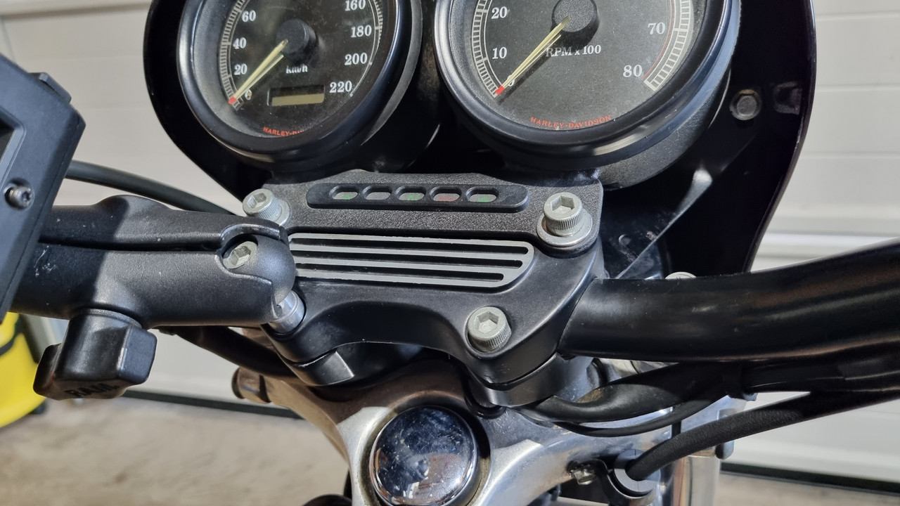

Eigentlich möchte ich gerne einen T-Bar montieren, aber da die ganze Armaturen dran hängen kommen eigentlich (wahrscheinlich) nur Risers in Frage.
Aber...passt das denn überhaupt?
Z.B:
>> Riser Set <<
Passt mein Tacho-gedöns da überhaupt drauf? Es scheint so also der Abstand der Löcher des Armaturenhalters weiter auseinander liegen.
Hat jemand da Erfahrung mit b.z.w. wie habt ihr das Problem gelöst?
Wie hoch kann man den Lenker überhaupt erhöhen damit die originalen Bremsleitungen / Gaszüge noch passen?

Das ist ja eine super Sache! Wenn das mit dem T-Bar klappt dann werde ich die gleich bestellen. Danke!
Eine Frage noch, gibt es da noch unterschiede?
>> Hier << steht "mit einem Mittenabstand von 4 3/8" (101 mm) zur Montage einer Tacho- oder Drehzahlmesserhalterung"
aber
>> Hier << steht "The center to center for the gauge mount is for 4.25 inches, as found on all H-D gauges that mount to the front pair of bolts on the stock handlebar riser clamp"
Es gibt ja auch Harleys ohne Drehzahlmesser, ist da vielleicht der Unterschied?

Die Loch zu Loch(mitte)-Maße kannst Du ja mit Deiner Armaturenhalterung vergleichen.
Züge/ Leitungen....da wird Dir auch nur ausmessen bleiben.
Eventuell auch die 8" Erhöhung simulieren und dann messen.
