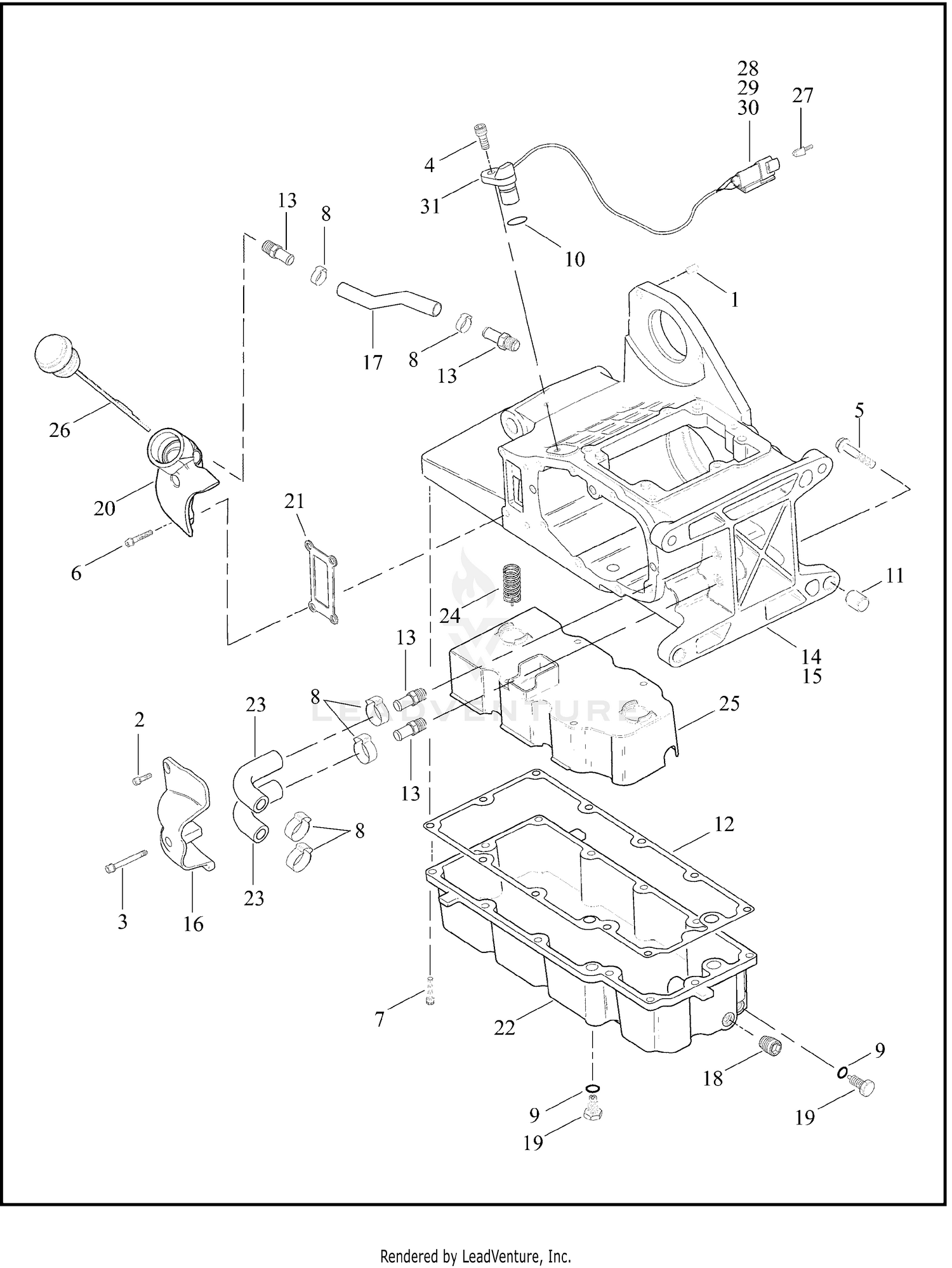

Um gleich einmal mit einem Irrtum aufzuräumen: Das Motoröl wird bei Deinem Bike NICHT in´s Motorgehäuse eingefüllt,
sondern in ein unter dem Getriebegehäuse (Nr. 14/15) liegendes, separates Ölreservoir ("Ölwanne" / Nr. 22 auf dem Bild)......
