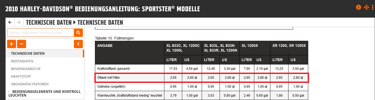

@Dave1503
Hähhh ❓​​ Baby
Aus welchem Handbuch hast Du denn diese Werte ❓​
...und von diesen 2,65 ltr (absolutes Maximum, weil IMMER ein Rest "Altöl" im Kurbelgehäuse verbleibt) wird
schon einmal 1/8 ltr VOR der Montage in den neuen Ölfilter gefüllt. Daher zuerst NIE MEHR ALS 2 LITER in
das Ölreservoir füllen, und wenn´s nicht ganz reicht, dann 100ml-weise nachfüllen. Augenzwinkern
Greetz  Jo
Attachment 423089
Dieser Beitrag wurde schon 1 mal editiert, zum letzten mal von Schimmy am 13.05.2024 15:22.

@Dave1503 ,
Was davon zu viel ist, wird´s Dir wieder aus dem Ölreservoir heraus drücken. unglücklich
Keine Ahnung von welcher Quelle Deine Tabelle stammt, aber die Tabelle aus meinem letzten Beitrag stammt aus
dem offiziellen Owner´s Manual von HD, und im Werkstatthandbuch stehen die gleichen Daten drin.
ICH an Deiner Stelle würde mich DARAN halten.
Bis Bj 2009 war in den Sportys ein anderer Öltank verbaut, als ab Bj. 2010. Vermutlich liegt darin der Unterschied in
den angegebenen Füllmengen. Die sehen zwar optisch nahezu identisch aus (bis 2009 / ab 2010), aber die von Dir
gepostete Liste ist definitiv fehlerhaft.
Ich habe gerade an zwei Sporties (Bj. 2012 bzw. 2014) einen Ölwechsel durchführen dürfen. Mehr als 2,4 ltr
passen da nicht rein, wenn man NICHT überfüllen will..... Augenzwinkern
Greetz  Jo
Attachment 423092
Dieser Beitrag wurde schon 2 mal editiert, zum letzten mal von Schimmy am 13.05.2024 16:24.
