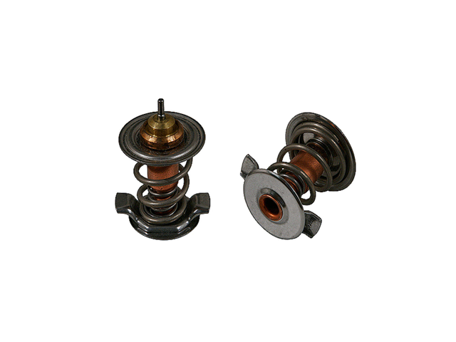

In einem der US V-Rod Foren habe ich gelesen, dass das Thermostat selbst auch OHNE Gehäuse lieferbar sein soll.
Es soll sich hierbei um diesen Artikel handeln:
https://www.autohausaz.com/pn/462180
Verwendung u.A. (wie sollte es auch anders sein): PORSCHE 911, Cayman und Boxster
Jetzt müsste man "nur" noch die Ersatzteilnummer bei Porsche herausfinden......

der Anschluss sieht passend aus. Wird mit nem geschlitzen Rohr in den Sitz gedreht. Bei Porsche würde ich als letztes schauen.
Aber wenn es Boxter ist, dann ist der Preis ja noch erträglich.
Es gibt eine 83° und eine 71° Version.
https://www.fvd.net/de-de/99610601361/99...et-bei-83c.html
https://www.fvd.net/de-de/FVD10601359/th...ei-71-grad.html

Warum ? ? ? Schließlich hat Porsche ja an dem Motor mit "herum gewerkelt". Warum dann nicht auch
ein paar Original-Teile von Porsche darin verbauen ? ? ?
Der letzte Wert der Nummer (180) steht für die Temperatur (in °F), bei dem das Thermostat "auslösen" soll,
und 180° Fahrenheit = knapp 83° Celsius. Augenzwinkern Also wäre erstgenannter der passende.....

Normalerweise ist Porsche bei Preisen noch unverschämter als Harley. Hat mich gerade überrascht das es günstiger aussieht.
Ich meine, die bauen wegen Problemen bei hohen Temperaturen in manchen Gebieten die Version die eher öffnet. Da spricht hier aber auch nichts dagegen. Aus meiner Sicht als Techniker.
