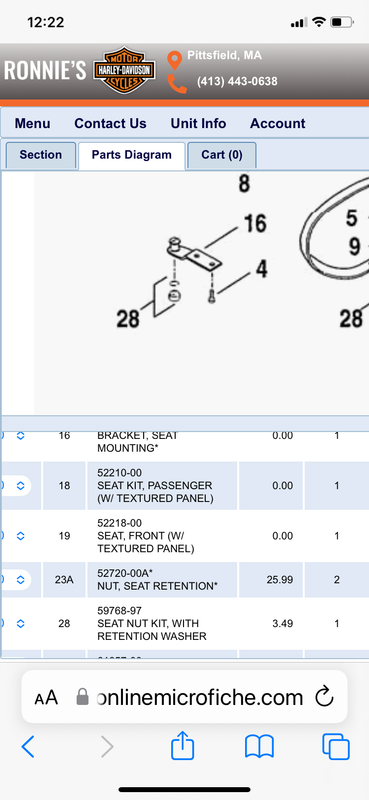

der Partsfinder bringt mich leider nicht weiter, ich suche die im angehängten Bild verbauten Sitzschrauben, krieg ich die einzeln bzw. im Paar irgendwo?   Freude

 @bestes-ht nicht die Schrauben, die in den Heckfender eingeschraubt werden, sondern die seitlich am Sitz. Sind bei meinem Originalsitz federgelagert, eine davon fehlt mir.
@Opa-Yogi danke für die Hilfe, aber nein, Partsfinder hatte ich bei Kohl, zumindest optisch sieht keine Schraube dort so aus.

So würde die originale 52720-00A aussehen.
Das Teil steckt bei mir im Rahmen, siehe Bilder im Anhang. Der Sitz selbst hat andere Schrauben, sowohl bei mir als auch bei mindestens 3 Sitzen bei Kleinanzeigen und ebay.

Sollte diese sein .....für die Fat Boy
https://shop.thunderbike.de/index.php
52720-00A

Danke, aber die hatten wir schon, das ist die Schraube, die im Rahmen eingeschraubt wird, und ich suche die, die eben in diese eingeschraubt wird.

die federbelastete und (eigentlich) unverlierbare Schraube ist einzeln nicht erhältlich.
Das zeigt bzw beweist schon die Sitzbankbefestigung. Diese ist zudem am Ende der Doppelsitzbank verschraubt und nur dadurch als Ersatzteil erhältlich.
Das gilt aber nicht für den Fahrersitz von Heritage/FatBoy/DeLuxe, da der Winkel, an dem die federbelastete Einheit eingepreßt ist, nicht mit dem Sitz verschraubt, sondern vernietet ist.

Ja, sowas in der Art hab ich mir schon gedacht, zeigt sich auch daran, dass einer der Winkel an meinem Sitz ausgebrochen ist und mehr schlecht als recht repariert wurde.
Einen Versuch war es wert, danke für die Hilfestellungen an alle.
