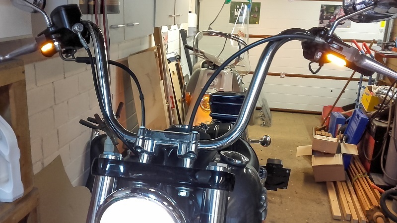

Moin Zusammen!
Bez. der Problematik mit einer zu schnellen Dash Anzeige habe ich mir die möglichen treads mehr als einmal durchgelesen. Ich glaube, dass ich auch weiß woran es liegt, nämlich am „fehlenden“ Widerstand.
Ich fahre ein Dyna Street Bob aus 2014. Hinten waren original 3-in-1 Leuchten montiert. Diese waren auch schon in LED Version. Sie wurden gegen HeinzBikes 3in1 getauscht.
Alles ist danach in Ordnung Blinkfrequenz und Dash okay.
Im nächsten Schritt habe ich am Lenker die Blinker dann gegen LED Stripes getauscht.
Die Blinkfrequenz ist völlig in Ordnung, nur im Dash ist diese zu schnell.
Klar ist, dass Widerstände verbaut werden müssen. Anlernen über die Warnblinkanlage führte zu nichts. Die Frage wo am besten die Widerstände unauffällig integrieren?
Die Kabel der Armaturen verschwinden, nachdem sie das Innere des Lenkers verlassen, im Rahmen bzw. unter dem Tank. Die Demontage des Tanks ist ja nicht ganz so einfach.
Wo könnte ich die Widerstände einbauen bzw. anschließen ohne den Tank zu demontieren? Gibt es vielleicht noch eine Möglichkeit unter der Sitzbank oder so?
Vielen Dank an alle schon mal im Voraus.
Attachment 433577
Attachment 433578

Ich hab die OP gerade durch.
Dicke 20 W Widerstände, Leitungen angelötet ( die Griffe mussten eh ab ) jeden Wiederstand
mit zwei Gummidichtungen in den Lenker geklemmt und die Drähte durch die Öffnung
im Lenker geführt, die 2 x 3 Drähte ( Widerstand - LED - Draht zum Lenker-Steuermodul )
auf die richtige Länge geschnitten und verbunden, isoliert und in den Lenker geschoben,
Alle Teile wieder montiert und die dünnen Drähte der LED Blinker durch die Tülle nach
aussen zum Blinker geführt ( wie vorher die Seriendrähte ) - alles fein.
War ein wenig Fummelei die Drähte in/durch das Schaltergehäuse zu bekommen, aber
zu zweit hats geklappt.
Alles chic !
Gruss Börnie

Dann muss mal wohl um die zu finden tatsächlich den Tank lösen, zurück schieben und dann die
beiden seitlichen Gummidurchführungen UND die Abdeckung unten im Rahmendreieck entfernen.
Durch die Löcher seitlich hab ich nix gefunden, aber die können ja eingerollt "in ner Ecke" liegen.
Attachment 433632
