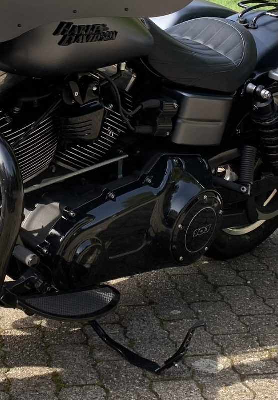

picture uploadhier einmal in lackiert (2K glossy black), ist jetzt gut ein Jahr drauf und noch top (wurde auch bei schlechtem Wetter gefahren).
Werde noch vor dem Frühling die Rockerboxen machen.

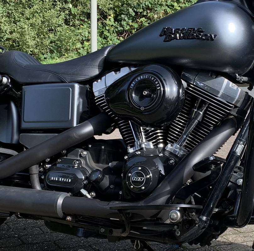

Ich habe in 2020 mal selber ein paar Teile gepulvert, hochglanz schwarz. Hält immer noch, der Lampenpott war verchromt, gestrahlt und dann gepulvert.
Wenn es ein Profi macht, sollte es sicherlich noch besser werden.

 @Opa-Yogi Vielen Dank für die zahlreichen Meinungen  -  schön - ich wusste da werden einige interessante Meinungen kommen. Wie war den der Arbeitsablauf beim Lackieren - kam da vorher ein Haftgrund rauf und dann der 2K glossy Black Lack?

Nein, da meine Deckel Aluminiumfish ohne Chrom waren  habe ich die mit 240er Schleifpapier und M3 Schleifpad gründlich gesäubert, danach mit Bremsenreiniger entfettet, ablüften lassen und in 3 dünnen Lagen lackiert.
