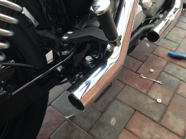

kann mir mal jemand sagen, wie der originale hintere Krümmer befestigt wird.
ich habe den originale Halter, welcher am mit 3 Schrauben am Getriebe befestigt wird angebaut.
Nun möchte ich den  Krümmer daran befestigen. es haut nur nicht hin. Es passt nicht richtig mit der Schelle.
Kann mal jemand ein Bild von der Stelle am Auspuff machen, damit ich sehe wie es aussieht?
danke, Andreas

Habe es hinbekommen!
habe jedoch noch eine Klammer übrig und weiss nicht wo die hin soll. Jemand eine Idee.

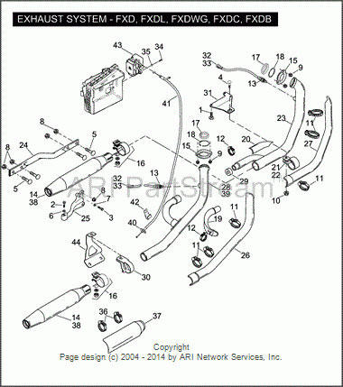

Kann mal jemand, der eine Street Bob mir originalem Auspuff hat, nachschauen , ob
30 auf 44 sitzt, oder 44 auf 30?
Suche Ersatzteil Nr. 30. Falls noch jemand so einen Halter liegen hat, bitte melden.
(Wurde von mir auch schon im Bereich Ankauf gepostet)
Danke, Andreas

Habe gerade mal mit einem  Harley Dealer telefoniert.
Interessanterweise sagt er mir, dass lt. System (Explosionszeichnung) bei einer 2009er diese Schelle garnicht vorhanden ist. (Nur bei der US-Version)
Dann hat er mal bei der 2013er nachgeschaut. Dort ist diese Schelle aufgeführt.
Merkwürdig. Der erste Krümmer wird ja auch per Halter abgefangen. Zeichnung 21 an 31.
Hat den nun jemand von Euch eine 2008/2009er mit originalem Auspuff und kann mal nachschauen?
Danke, Andreas

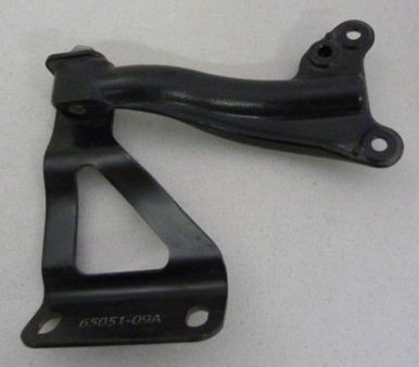

Karl H. ist offline Karl H. · 10205 Posts seit 05.11.2011
Neuer Beitrag 05.02.2014 20:55
Falls es hilft. So sehen die Teile (ohne die Schelle) in Natura aus:
Attachment 452851

Neuer Beitrag 05.02.2014 21:17
jup so ist es bei mir verbaut.

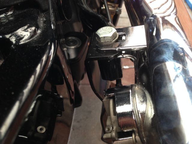

Neuer Beitrag 08.02.2014 21:53
So,
habe heute den Auspuffhalter, welcher bei der europäischen Street Bob Version bis Bj. 2009 gar nicht vorgesehen ist, bekommen.
Der hintere Krümmer ist nun Bombenfest, genau wie der vordere.
Ich denke mal, Harley hat nicht umsonst den Halter ab Bj. 2010 ab Werk verbaut.

Neuer Beitrag 08.02.2014 22:56
Die Vibrationen der Dyna können dazu führen, dass der Krümmer am Übergang zur Soundklappe reisst/bricht. Da die US Modelle diese Klappe nicht besitzen, könnte ich mir vorstellen, dass die Schelle dort verbaut wurde und hier in D diese erst 2013 nachgerüstet wurde, da man bei HD merkte, dass die Krümmer häufiger in diesem Bereich kaputtvibrieren.
