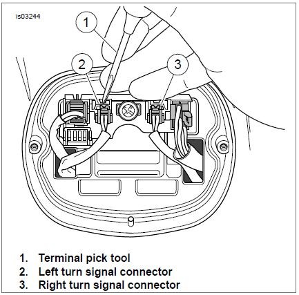

Moin HD Gemeinde,
ich will die hinteren Original Blinker meiner Heritage (Bj. 2011)mittels kurzer Blinkerhalterstange enger zusammensetzen. Hat einer eine Idee,wie ich die stromführenden Kabel auseinander bekomme, ohne sie abzuschneiden? Ist unter dem Fender evtl eine Steckverbinding? Die Massekabel sind abziehbar, wenn ich die Blinker weggeschraubt habe, die stomführenden Kabel leider nicht.
Desweiteren habe ich mir Hardbags zugelegt. Diese haben anschließbare Leuchten integriert. Drei Kabel jeweils eins in blau, gelb und schwarz sind vorhanden. Kann ich die irgendwo im / am Rücklicht zusätzlich anklemmen? Wenn ja wo?
Ich freue mich auf Antworten der Schrauberprofis.😜

Hi
Lt. meinem Parts Manual befindet sich eine Steckverbindung kurz nachdem die Kabel das Blinkergehäuse verlassen. Steckverbindung sitzt möglicherweise in dem Halter des Blinkergehäuses.

Ich habs kürzlich grad auch umgeschraubt.
Steckverbindung befindet sich hinten im Fender, auf Höhe des Rücklichts
Bei mir war es zumnindest sooo

Ich fürchte, die Steckverbinung der Blinker ist im Rücklicht!

Neuer Beitrag 23.11.2014 13:33
Danke für den Hinweis, hab‘s korrigiert!
Hier das Bild aus dem verlinkten PDF, wo man die beiden Steckverbinder der Blinker sieht (Position 2 und 3):

@Karl
Dann wurde das vermutlich geändert, denn mein Handbuch (2003) zeigt es anders an.

Moin liebe HD Kollegen,
vielen Dank für Eure Tipps! Ich werde mich mal dran machen und dann berichten. Wird aber wahrscheinlich nächtes WE.

Moin Twincam Mitglieder,
die Blinker sind ab- und wieder angebaut (kurze Halterung).
Danke an Karl für die Fotos, denn ganau so waren die Kabel im Rücklicht angesteckt.🥰
Auf den Bildern sieht man noch links (zwischen zwei Kabelsträngen, bei mir unter dem Steckplatz fürs Rücklicht!)) ein freies Steckerfeld im Rücklicht. Weiß einer was ich da, oder ob ich da meine Zusatzleuchten der Hardbags als zusätzlichres Brems- u- Rücklicht an die 3 Kabel der Leuchten anklemmen kann?
