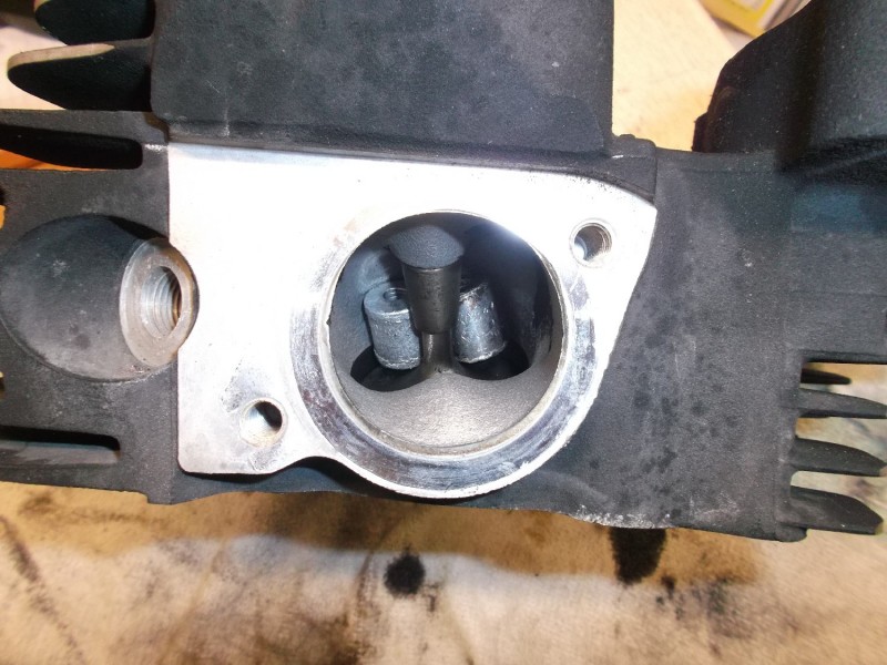

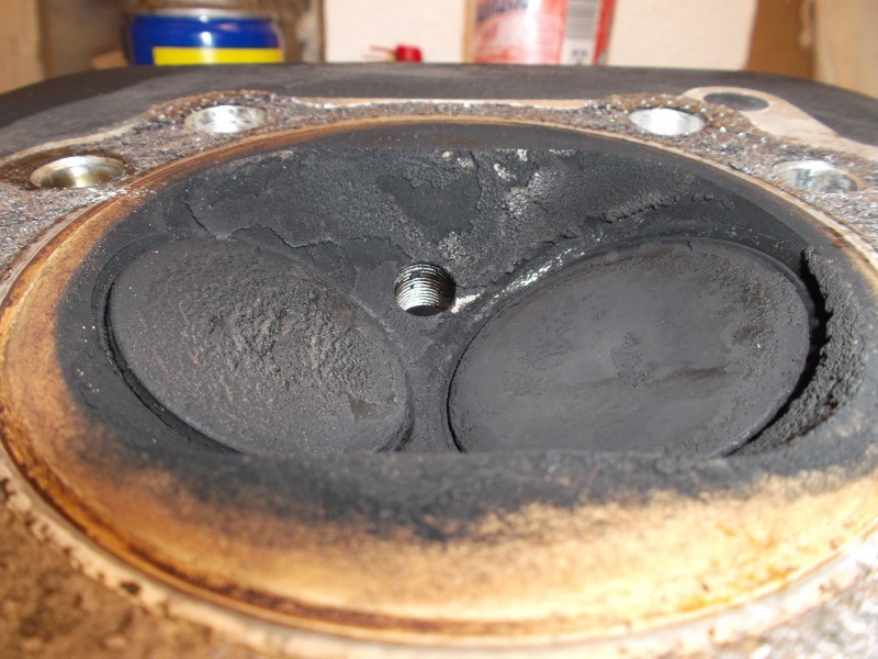

ich habe jetzt endlich mal den SE Zylinderkopf von meinem Motor geschraubt. Weil ich einerseits wissen wollte was dort für Zylinder verbaut sind und ob ich irgendwie herausbekomme warum der Motor Klopfgeräusche macht.
Es ist ein TC88 A von 2002 mit Screamin Eagle Köpfen, - Manifold und 44mm Vergaser mit K&N Luftfilter. Dazu ein recht offener Auspuff.
Nachdem ich dann den vorderen Kopf runter hatte und in den Ansaugkanal schaute habe ich dann erst einmal alles liegengelassen und bin gegangen. Warum das dürftet Ihr sehen.
Könnte mit mal jemand sagen ob die Ablagerungen im Brennraum noch als normal zu bezeichnen sind? Als ich die Kiste gekauft habe standen 4500km auf dem Tacho, jetzt habe ich 18.000 km drauf.
Ich kann aber nicht sagen ob das auch die Laufleistung des Motors ist da er in einem Custom Bike verbaut ist.
Gruss Michael
Attachment 453272
Attachment 453273

Glück gehabt, dass die Buchsen nicht eingeatmet wurden!!
Ohne genaue Kenntnis der Laufleistung ist Deine Frage schwer zu beantworten. Wie war denn der Ölverbrauch? Fährst Du mineralisches oder synthetisches Öl? Wie sehen die Ventile aus?
Ich habe Ablagerungen in ähnlichem Ausmaß schon mal gesehen. War bei meiner R90/S bei über 100 tkm und auffälligem Ölverbrauch. Ich hatte damals die Kurbelgehäuseentlüftung mit einer Flasche aufgefangen und auf der Bahn nach 300 km Feuer war da ein knapper halber Liter Öl drin.

Aber hallo! Die Teile im Ansaugkanal sehen ja wie Sabotage aus! 🤪 Gut, dass da nichts weiter kaputt gegangen ist...
Die massive Anhäufung von Kohle seitlich vom (großen) Einlassventil finde ich sehr ungewöhnlich. Könnte verbranntes Öl sein, das an der Ventilschaftdichtung vorbei beim Ansaugen in den Einlasskanal gerät. Oder die Kurbelgehäuseentlüftung spuckt zu viel Öl in den Luftfilterkasten.

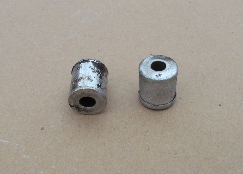

Ich wär auch gegangen, aber nur, um mir etwas großkalibriges zu beschaffen, o. ev. eine Jagdzwille, um die Teile, die ein Schwachkopf im Ansaugtrakt versenkt hat, im "Schwachkopf" zu versenken. Sieht aus wie Gewindebuchsen eines Lufi-Kastens (obwohl: geschätzte 20mm Länge? Egal! Dahin gehören die Teile defintiv nicht, und bei der Größe, dürften sie kaum schnell und unbemerkt verlustig gehen).
Was die Ablagerungen angeht, dürften die aber kaum auf die "Fremdpartikel" zurückzuführen sein. Ich würde eher erhöhten Ölverbrauch (zuvor verwendetem, ev. ungeeigneten Öles) dafür verantwortlich machen. Das ist dann aber verschlissenen Ventilschaftdichtungen, o.a. verschlissenen Dichtringen am Kolben zuzurechnen (o. eben beidem).
Hast Du, vor dem Zerlegen, eine Kompressionsdruckprüfung durchgeführt?
Kalt?
Kalt, nach Zugabe einiger Spritzer Öl in den Zylinder?
Warm?
Warm, nach ...?
Wenn nicht, ist es nat. etwas spät (o. Zeit-/Materialaufwendiger), um Kolbenringprobs auszuschließen.
Ansonsten hast Du einfach Glück gehabt, daß die Teilchen viel zu groß waren, um sich eben mal, an den Ventilen vorbei, in den Motor zu zwängen (nimm, für die Zukunft, einfach einen besseren Lufi, mit mehr als 99% aller Teile größer 10mm Filterwirkung Augenzwinkern).

für die Menge Ölkohle gibts nur die Varianten meiner Vorschreiber.
Sehen beide Köpfe so aus, wenn nein geht nur Schaftdichtung oder Kolbenringe, dann mußt Du tiefer eintauchen.lässt sich aber einfach beheben.
Aber wie kommen die Teile in den Ansaugtrackt, der Sache musst Du auf den Grund gehen. Sollte das ein Händler verzapft haben, einen Akkuschrauber
mit nehmen um die Firmentafel abzuschrauben🥷 und privat rate ich zu Ulis Lösung.

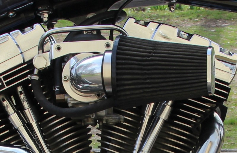

Kurze Info noch. Hatte ganz vergessen zu schreiben wie das mit der Entlüftung war.
Entlüftet wurde über den Luftfilter (siehe Bild). Da ich irgendwann mal gelesen habe dass Klopfgeräusche auch entstehen können wenn Öl über den Ansaugtrakt in den Brennraum gelangt und es dann dort zu einer weiteren Zündung kommen kann, habe ich im letzten Sommer einen verchromten kleinen Entlüftungsfilter montiert. Die Geräusche blieben aber.
Ich musste dann aber feststellen, dass ab ca 120 km/h an diesem Filter etwas Öl austritt. Dieses Öl ist vorher ja im Brennraum gelandet und wird (hoffentlich) für die Ölkohle gesorgt haben. Einen überhöhten Ölverbrauch hatte der Motor nicht.
Nachdem ich heute den zweiten Kopf runter habe und der Brennraum fast genauso aussieht könnte es daran gelegen haben.
Die Kompression hatte ich vor einiger Zeit auch mal gemessen und lag zwischen 10 und 11 bar.

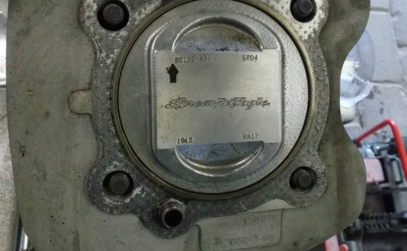

Kann mir eventuell jemand etwas zu Kolben und Zylinder sagen. Ich werde da nicht so richtig fündig.
Zylinder: 16593-99
Kolben: SE 22122-99
Ist das jetzt der Standard Zylinder mit Screamin Eagle Kolben oder schon ein Big Bore Zylinder? Grob mit dem Zollstock bemessen komme ich auf eine Bohrung von ca 98mm.

Das sind die Hülsen die am Ventil klemmten.
Attachment 453274
Attachment 453275
Attachment 453276

Die Kolben (/der Kolben) auf dem Bild sind 95cui Big Bore High Compression Gußkolben. Die Zylinderköpfe sind wahrscheinlich SE Performance Köpfe. Diese sind etwa 1.5mm ab Werk abgeplant und sollen gem. Katalog auf keinen Fall mit den 95cui Big Bore High Compression Gußkolben verwendet werden (weil da die Verdichtung deutlich hoch wird). Neben den Fremdteilen im Ansaugtrakt kann der Motor also durchaus wegen zu hoher Verdichtung geklingelt haben (falls alle gezeigten Bauteile auch tatsächlich im Motor waren - ich frage mich gerade, warum die Kolben so sauber aussehen).

Danke für die Infos, interesant auch der Hinweis von Alex.
Klingeln auf Grund zu hoher Verdichtung habe ich heller in Erinnerung. Mein Geräusch war eher als ob man mit einem Hammer leicht auf den Kopf schlägt und das auch ohne gross zu beschleunigen.
Ja, die Kolben wurden gereinigt um die Nummer lesen zu können.
Diese Köpfe sind drauf: 16927-99
Alle Teile auf den Bildern waren verbaut am Motor.
Ich war mir nicht sicher ob es Big Bore Zyliner sind da ich diese Nummer nirgends gefunden konnte.
