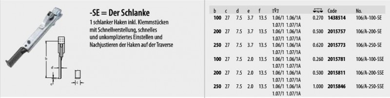

könnte es nicht auch mit einem 2 Armabzieher und schmaleren Haken funktionieren.
Hinter dem Laufring müsste doch 2,5-3,5mm Platz sein und die sind ja gegeben (s.Foto Maß "e")
Gruss Manni
