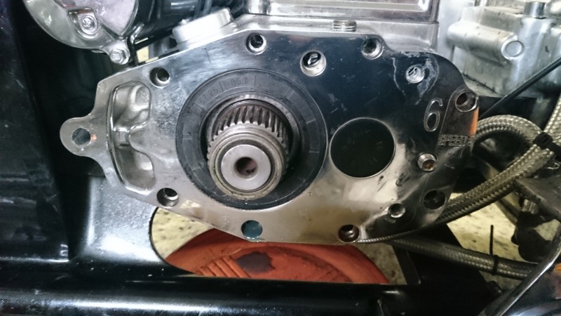

Hallo Chris,

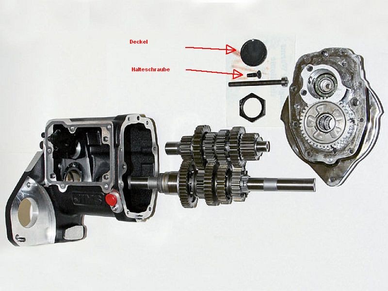

den Seegerring hinter dem Wellendichtring kannst Du drauf lassen. Der bringt Dir nichts bei der Demontage.
Hier mal zur Erläuterung:
1 = Zahnrad 5. Gang mit Kerbverzahnung für das Pulley, Presssitz im Kugellager
2 = Wellendichtring zur Abdichtung des Zahnrads gegen die Getriebe-Hauptwelle
3 = Getriebe-Hauptwelle
Normalerweise müsste sich der Lagerdeckel mitsamt Kugellager und Zahnrad 5. Gang ohne Kraftaufwand abziehen lassen. Die Getriebe-Hauptwelle bleibt dabei im Gehäuse.
Frage: Wenn Du versuchst den Deckel abzuziehen, entsteht da wenigsten eine minimale axiale Relativbewegung zwischen "1" und "2"? Ist spürbar, dass der Deckel im Bereich der Getriebe-Hauptwelle festhängt?
