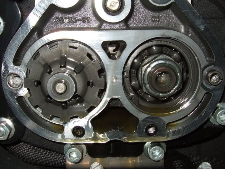

Solange das beim "etwas" bleibt, ist es normal. Je heißer das Getriebe, desto größer das Kupplungsspiel (Getriebegehäuse aus Alu dehnt sich in Querrichtung stärker als die stählerne Druckstange der Kupplungsbetätigung). Das mach zwischen kalt und heiß am Hebel durchaus ein paar Millimeter aus!
Wie silent schon sagt, musst Du den Ausrückmechanismus in Gänze kontrollieren. Dazu gehört auch das Ausrücklager (am "Ölschleuderstern" unter dem rechten Deckel, Bild unten). Wenn es dumm läuft, und sich der Haltering in der Kupplungsnabe gelöst hat, kann sich auch die ganze Kupplung auf der Getriebeeingangswelle seitlich bewegen und das Spiel beeinflussen.
Attachment 457098
