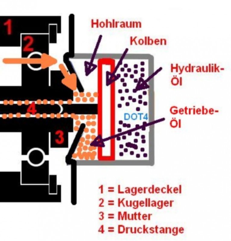

Neuer Beitrag 28.07.2018 10:45
 E-Glider:Aber wie passt das zur Hydraulikkupplung?
Wie weiter oben bereits diskutiert: Bei Hydraulikkupplung ist der Hohlraum am rechten Ende der Hauptwelle im Betrieb mit Öl gefüllt, das von dort angesaugt werden kann (die schrägverzahnten Getrieberäder schaufeln das Öl durch das Kugellager in großer Menge dorthin, wie Steve Cole experimentell festgestellt hat). Bei der mechanischen Kupplung gibt es da keinen Hohlraum, der das Öl am Wellenende festhält, und eine Schleuderscheibe ("Slinger") schleudert das durchs Kugellager zum Wellenende strömende Öl vom Wellenende weg.
Hier die Situation mit hydrailischer Kupplungsbetätigung:
Attachment 454939
