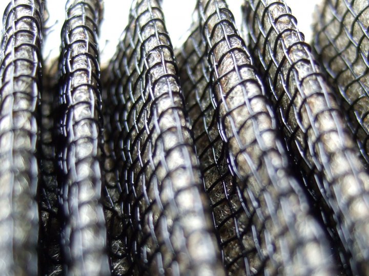

Habe bisher keinen 5 Micron Fremdfilter gefunden, der bzgl. des inneren Aufbaus mit Harley vergleichbar gewesen wäre. Ich nehme deshalb sicherheitshalber die Originalfilter.
Siehe Thread:
286678.forumromanum.com/member/forum/ent....3..html?cron=1
___________________________________________________________________
Habe mal einen aktuellen 5 Mikron Ölfilter der Company zerlegt.
Der Filter hat bescheidene 5 dm2 Filterfläche (die beiden DELO weiter vorne im Thread hatten 7 und 12 dm2). Ist der H-D Filter deshalb schlechter? Nicht unbedingt, denn interessant sind die Unterschiede im Filtematerial! Wie das Foto zeigt, wird hier nicht einfaches Filterpapier verwendet, sondern ein Faservlies, das durch ein metallisches Stützgewebe in Form gehalten wird. Die Filterschicht ist dreilagig aufgebaut! Zwischen zwei äußeren Vliesschichten liegt ein superfeines und hauchdünnes Filterpapier, das die 5 Mikron Spezifikation gewährleistet. In Verbindung mit dem verwendeten Top Valve als Bypassventil kann  dies durchaus eine verbesserte Funktion bedeuten und ein Argument zur Verwendung des Originalfilters sein.

ist leider so wie Karl es beschrieben hat. Die der anderen Hersteller haben 10Mikron oder gar mehr.
Die einzige Alternative ist, sich Filter aus USA mitbringen lassen, falls sich da noch jemand rübertraut 😁

Somit scheint er OEM Filter wohl techn. eine sinnvolle Lösung zu sein

Das ist Ansichtssache, viele Auto-OEMs haben zw. 20-30 mü als Angaben. 5 mü ist schon heftig wenig, ich persönlich bezweifle, das das nötig ist, da die Konstruktion des Motors solche Genauigkeiten und Feinheiten eigentlich nicht wirklich repräsentiert.  K&N hat nen 10 mü-Filter, ich gehe davon aus , dass das auch vollkommen ausreicht.
