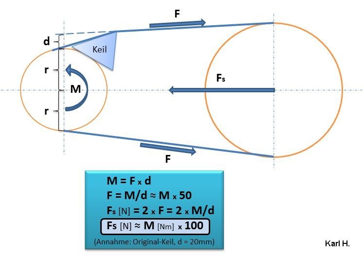

Nun fielen mir im HTT-Forum ein paar eindringliche Warnungen vor der Keilmethode auf, in denen auf die hohen Zugkräfte in der Kette bzw. Biegekräfte auf die Wellen und den Kettenspanner gewarnt wurde. Diese Warnungen kamen nicht von irgendwem, sondern uni sono von zwei Profi-Schraubern, die für mich in diesem Forum das Kompetenzzentrum bilden.
Dann erinnerte ich mich an Bilder, die das Lösen der mit "Loctite rot" verklebten Primärmutter mittels 2m Verlängerung zeigten und an den Bericht von King of the Road, der nach Demontage des Primärantriebs eine wundersam verbogene Getriebewelle vorfand.
Genug der Vorrede: Ich habe mal (wegen einer unerwarteten Regenfront, die unsere Samstagsausfahrt zunichte machte ) ganz grob die Kräfteverhältnisse der beiden Blockiermethoden nach den Regeln der technischen Mechanik (hoffentlich ohne Denkfehler...) analysiert.
Keil:

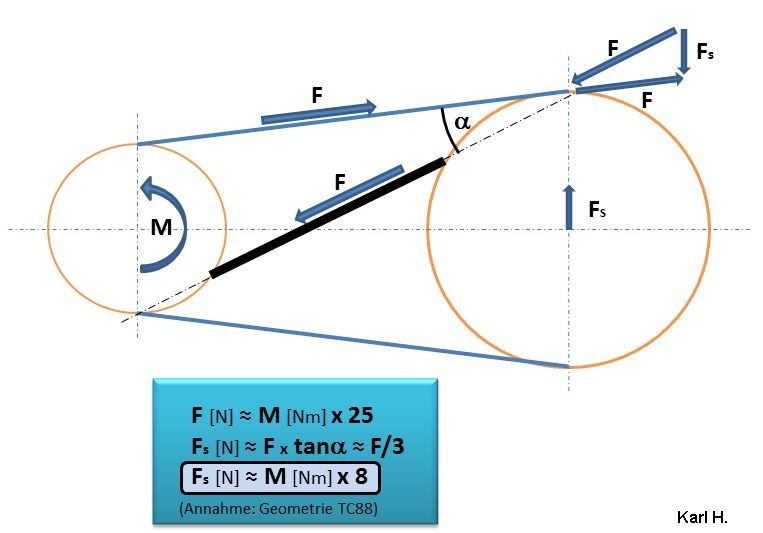

Die Keilmethode basiert auf einem durch den Keil um das Maß d vergrößerten Hebel, mit dem die am oberen Umfang des Primärritzels angreifende Kettenkraft wirkt. Da die Kupplung frei drehen kann, sind ja die Zugkräfte im oberen und unteren Kettentrum exakt gleich. Die Kraft, mit der Kurbel- und Getriebewelle zusammengezogen werden, hängt nicht nur vom aufgebrachten Drehmoment, sondern auch von diesem Maß d ab. Ist der Keil zu klein oder zu flach (Putzlappen!) steigen die Kräfte. Durch den prinzipbedingten Flaschenzugeffekt ist die Stützkraft Fs, die an der Getriebewelle zerrt, doppelt so hoch wie die ohnehin schon hohe Kettenkraft. Bei einem Anzugsmoment von 200 Nm zerren zwei Tonnen (!) an der Getriebewelle. Nicht auszudenken, wenn eine verklebte Mutter beil Lösen ein Mehrfaches dieses Drehmomentes benötigt.
Flacheisen:
Foto: Harleyhogs
Sorry für die gewisse Ungenauigkeit der Annahme, dass die Kraft im Flacheisen gleich der Kraft im oberen Kettentrum ist. Da sind ein paar Prozent Fehler drin, ist aber für diese Betrachtung genau genug. Umso spannender ist das Ergebnis: Die Kettenkraft, die nur im oberen Trum wirkt, ist halb so groß wie bei der Keilmethode. Die auf die Getriebewelle einwirkende Kraft Fs ist sogar um rund den Faktor 10 kleiner als bei der Keilmethode!

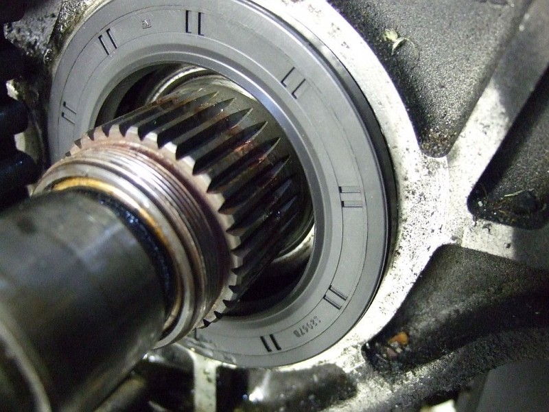

Das Bild zeigt den sabbernden Ring mit eingebautem Distanzring, auf dem die Dichtlippe läuft.

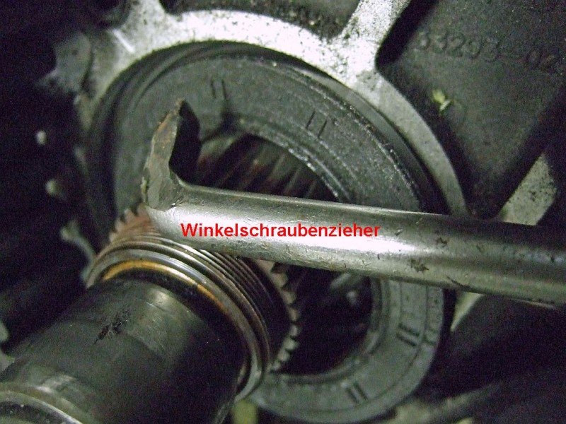

Ich entfernte den Distanzring und hebelte den Dichtring mit einem Winkelschraubenzieher heraus (Eine Beschädigung des Kugellagers ist dabei wegen der geringen Kräfte und dem geschützt liegenden Lagerkäfig nicht zu befürchten).

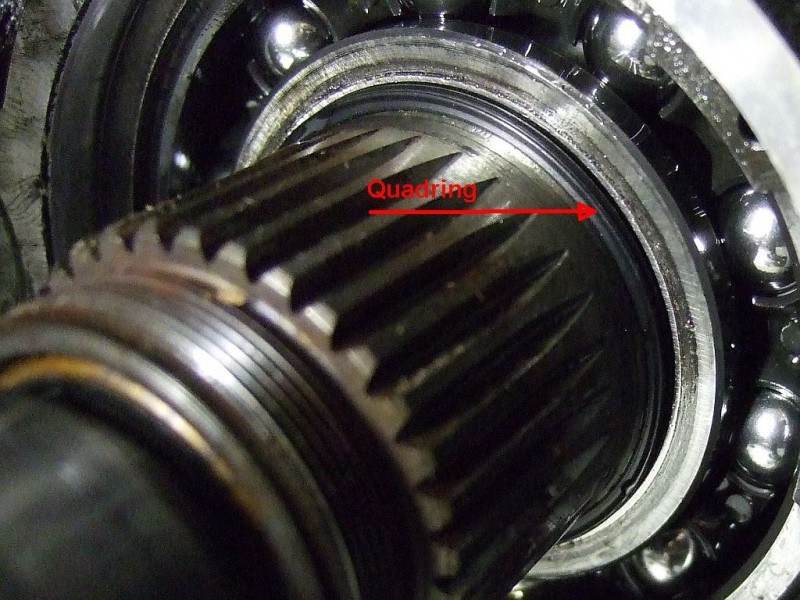

Hinter dem entfernten Dichtring sitzt direkt am Innenring des Hauptlagers der sogenannte "Quadring", ein O-Ring mit rechteckigem Querschnitt, der die Distanzhülse zur Welle hin abdichtet. Das Ding kann man leicht übersehen oder vergessen. Dann sabbert das Getriebe, und man weiß nicht warum...

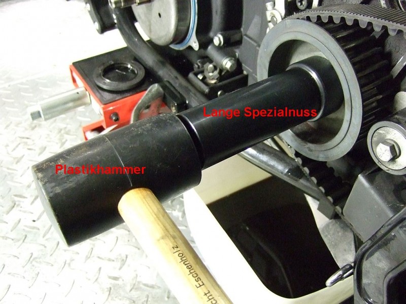

Jetzt musste der neue Simmerring hinein. Aber wie?
So ein Simmerring muss jahrelang hart arbeiten und ist dabei ein arges Sensibelchen. Presst man ihn etwas schief ein oder verbiegt ihn beim Hineintreiben nur minimal, ist er in kürzester Zeit wieder undicht. Man muss ihn also bein Einpressen flächig belasten und genau vertikal zur Welle bündig ins Gehäuse pressen.
Der Mechaniker beim Freundlichen hat dafür ein piekfeines Spezialwerkzeug. Du und ich haben das nicht
Was also tun?

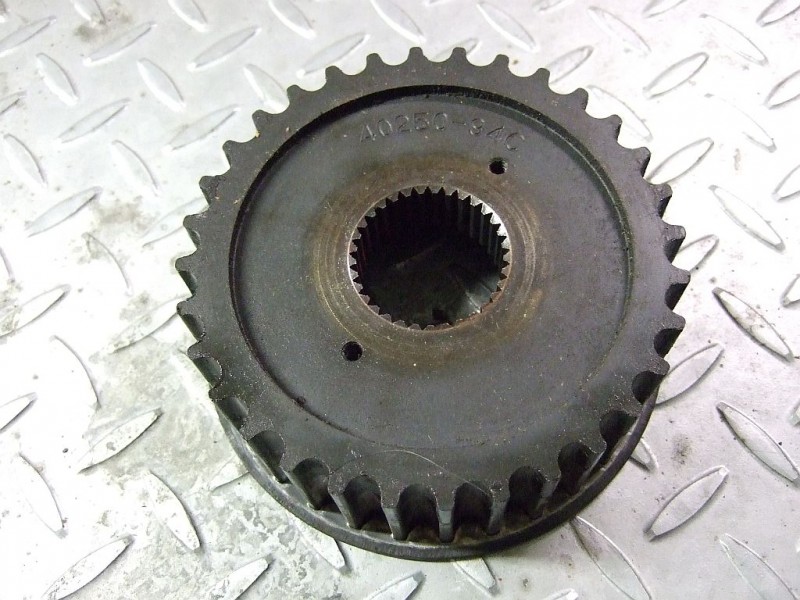

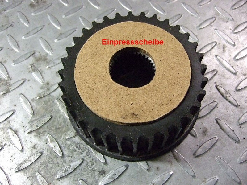

Das Pulley hat eine ebene Rückseite, wird recht sauber auf der Kerbverzahnung der Welle geführt und lässt sich bei entferntem Distanzring bündig ans Getriebegehäuse schieben. Wenn dieser Kragen bzw. Rücksprung nicht wäre (siehe Bild), könnte man den Dichtring mit dem Pulley ins Gehäuse drücken.

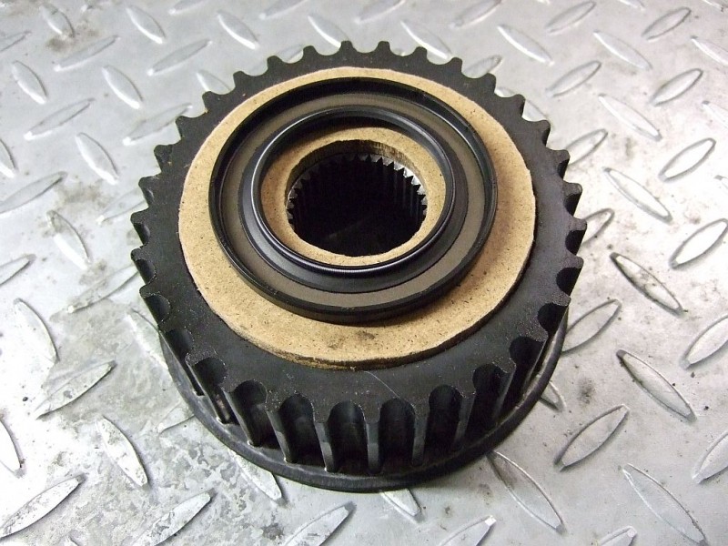

Also musste ich den Rücksprung irgendwie auffüllen. Ich habe leider - wie die meisten Garagenschrauber - keine Drehbank für eine saubere Aluscheibe.  Aber ich bin stolzer Besitzer einer Laubsäge!
Hier zum Test nochmal den Dichtring aufgelegt. Er liegt vollflächig an der Einpressscheibe an
Also wurde der neue Dichtring angeschnäbelt...

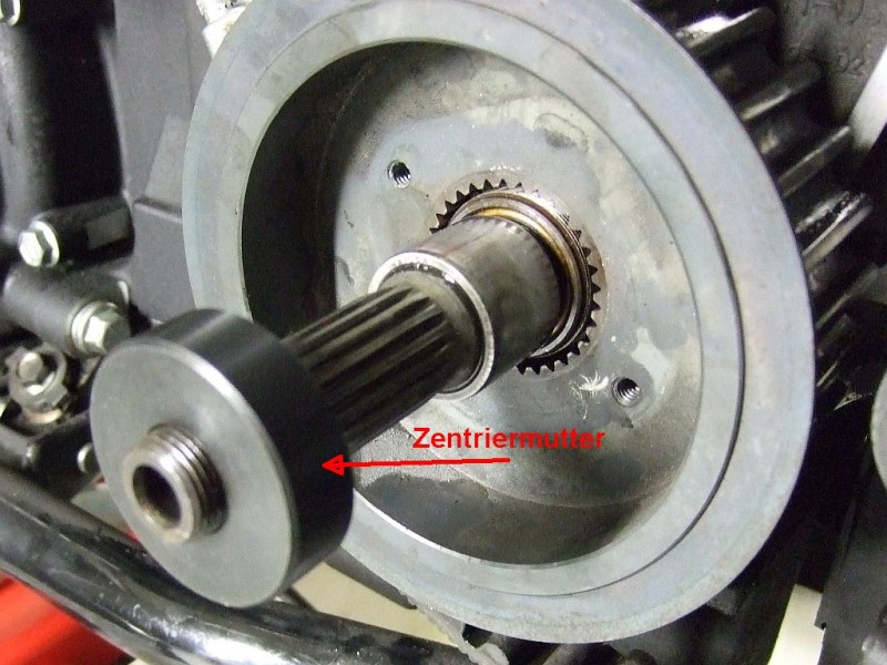

...dann das Pulley mit Druckscheibe aufgeschoben und die Zentriermutter der Spezialnuss angebracht
Den Rest erledigen die auf die Zentriermutter geschobene Nuss und ein Plastikhammer
und der Dichtring war drin

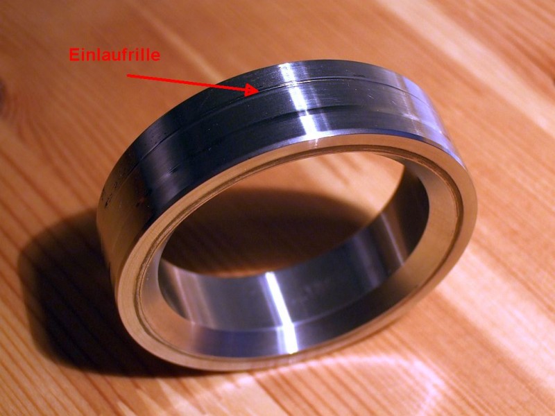

Jetzt kam der neue Quadring auf die Welle, dann der neue Distanzring (der alte hatte eine Einlaufrille), dann das Pulley und die Mutter.

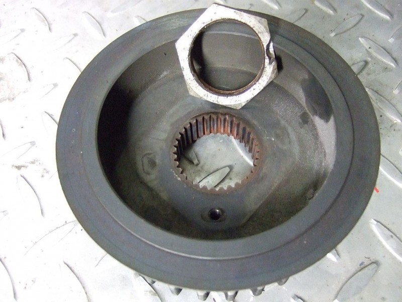

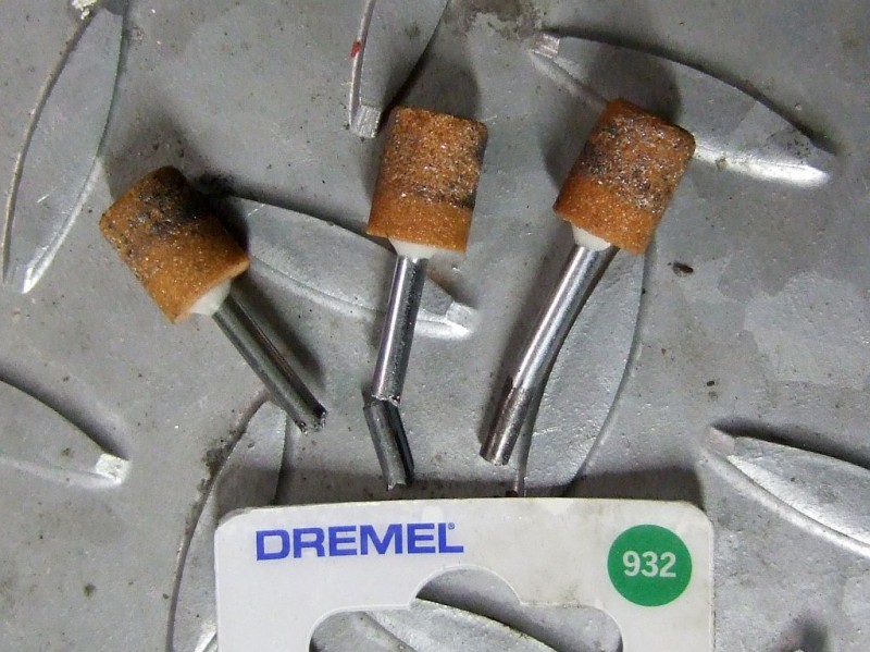

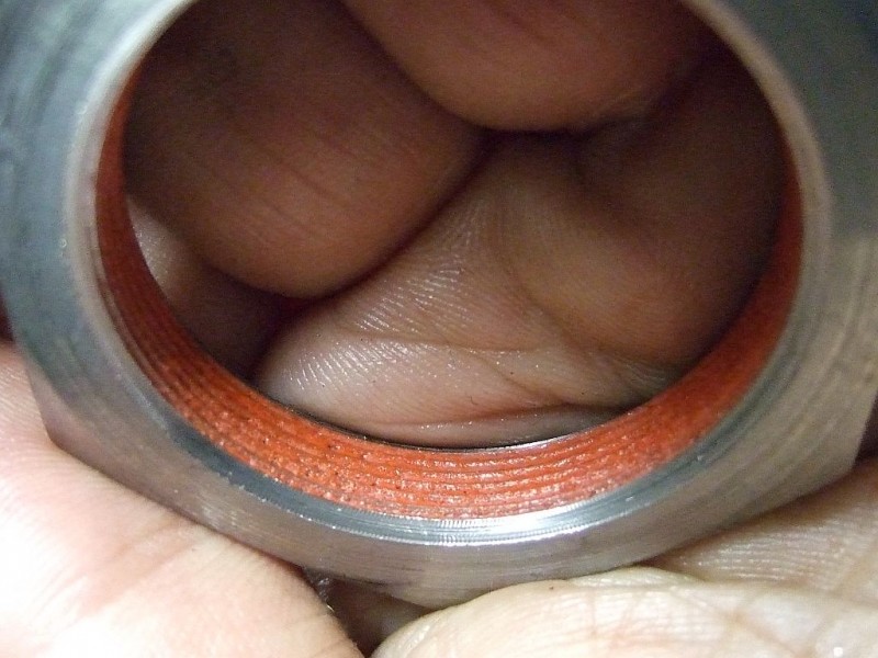

Nach Erwerb eines Dreier-Satzes Korrund-Schleifer mit 9mm Durchmesser (Dremel-Qualität!) im nahen Baumarkt machte ich mich ans Werk. Als ideal erwies sich die Verwendung einer kleinen Handbohrmaschine, da man mit deren schlankem Rücken die Rotationsachse des Schleifsteins dichter an die Getriebewelle bekommt als dies mit einem getriebelosen Dremel möglich wäre. Das folgende Bild zeigt die Mutter mit finaler Kerbe nach etwa 10 Minuten "Dremelei":
Bis dahin hatte ich alle 3 Schleifspitzen verschlissen (Ermüdungsbruch der knapp eingespannten Dorne durch Biegewechsellast).

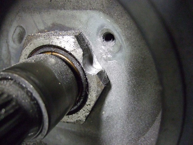

Die eingeschliffene Nut gab einen erstklassigen Ansatzpunkt für einen trockenen Meißelschlag, tangential in Losdrehrichtung der Mutter.
Knack, und sie platzte auf und lies sich abdrehen. Hurra!!!

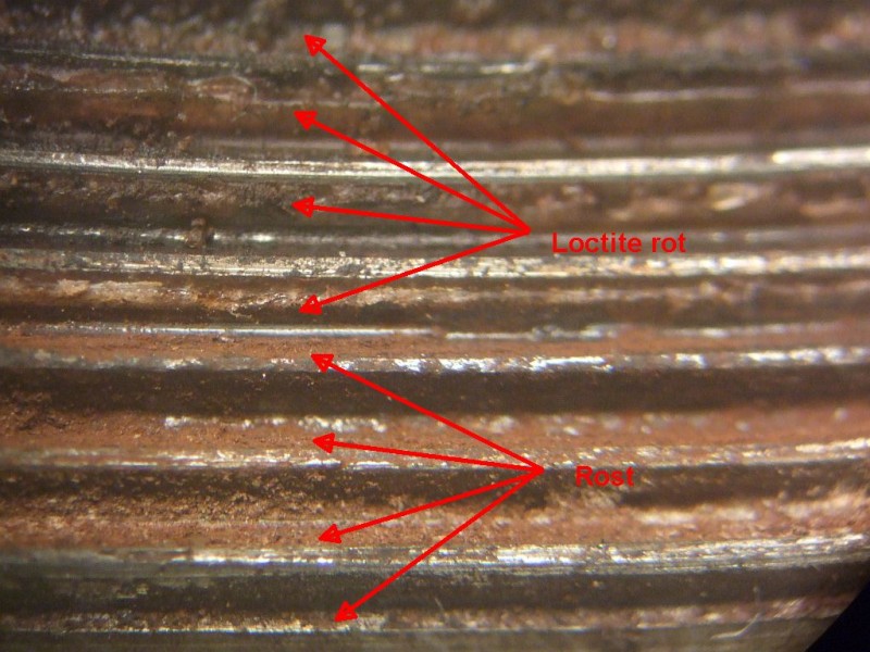

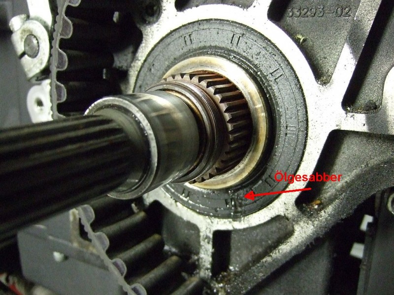

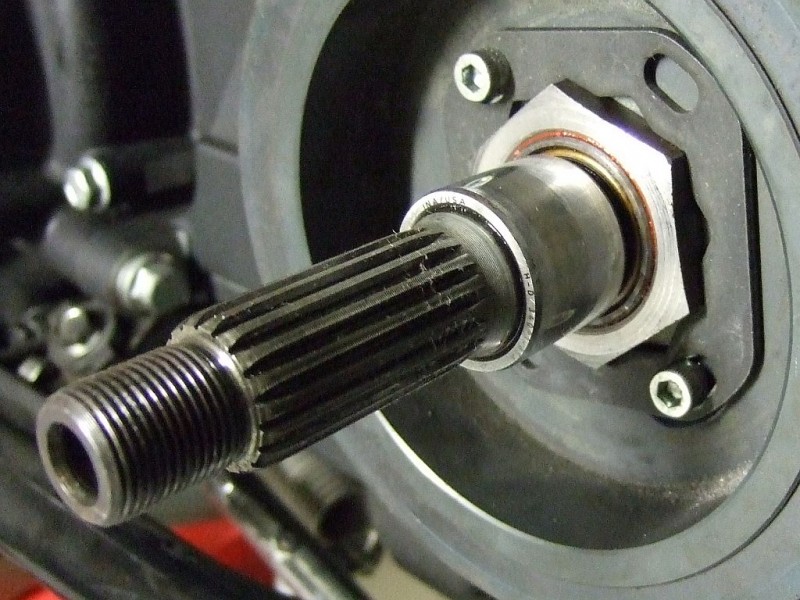

Offenbar ist nicht nur Loctite am Festsitz der Mutter schuld, sondern auch Korrosion in den Gewindegängen des Feingewindes. Die Mutter ist zwischen Getriebe- und Primärgehäse seit 8 Jahren der Witterung ungeschützt ausgesetzt und unzugänglich für Reinigungsbemühungen.
Und jetzt lag der sabbernde Wellendichtring frei!
Auch der Distanzring, auf dem der Wellendichtring läuft, erwies sich als fällig, wie die mit dem Fingernagel spürbare Einlaufrille an der Oberfläche zeigte.

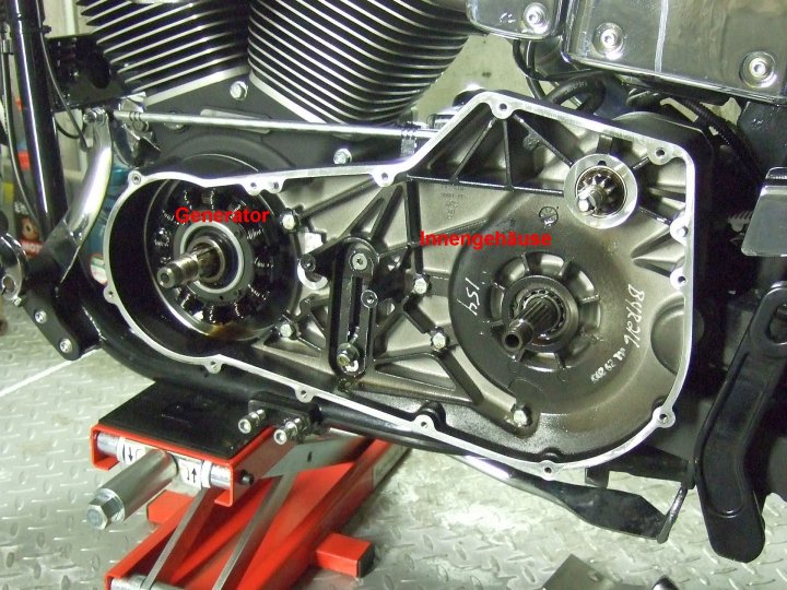

Also am Samstag Nachmittag das Moped warmgefahren und das Primäröl abgelassen. Den mit unzähligen Schrauben angenähten Primärdeckel abgeschraubt und die gigantische Mutter am Primärritzel bestaunt. Als Blockierwerkzeug habe ich (mal wieder) Epoxi-Knete verwendet. Einziger Nachteil: Man muss eine Stunde Aushärtezeit abwarten, bevor man loslegen kann. Und dann die große Überraschung: Die fette Mutter ließ sich auch ohne meterlange Verlängerungshebel mit einem handelsüblichen Drehmomentschlüssel lösen. Große Erleichterung!

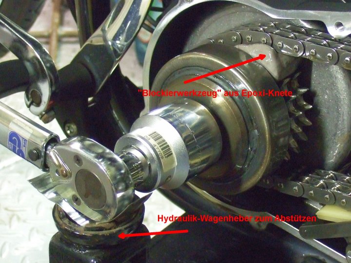

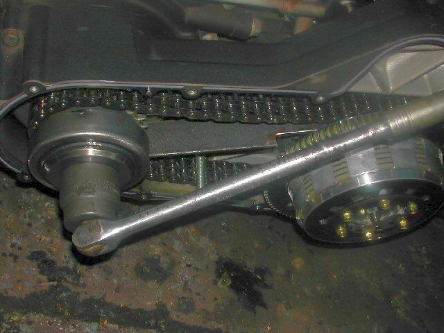

Den Trick mit dem Abstützen des Drehmomentschlüssels per Wagenheber, um ein Abrutschen der Nuss von der Mutter zu vermeiden, hatte ich im Netz gefunden.

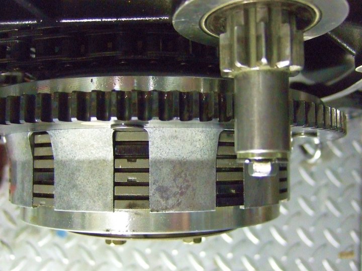

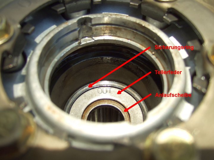

Ganz einfach ließ sich dann die deutlich kleinere Mutter in der Kupplungsnabe lösen, und schon waren die Schrauben des Primär-Innengehäuses zugänglich (Hinweis: Die hier fehlende Magnetglocke der Lichtmaschine muss nicht abgenommen werden).

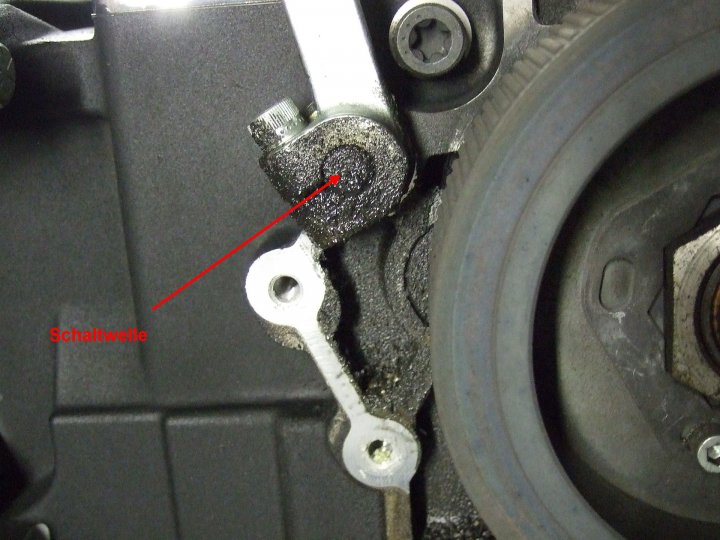

Nach Demontage des Anlasserzahnrades und Entfernen des Innengehäuses (die gut versteckten Anlasserschrauben nicht vergessen!) war das corpus delicti, die sabbernde Schaltwelle freigelegt (direkt vor dem Antriebspulley):

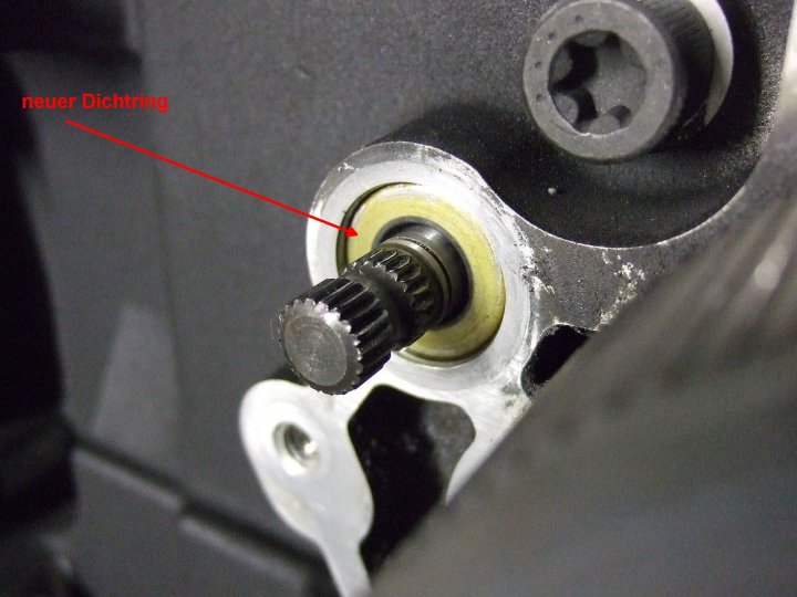

Nach Entfernen des Hebels, eines Segerrings und einer Scheibe war der Wellendichtring zugänglich. Kurzerhand mit einem 1 mm-Loch angebohrt, eine kleine Spax reingedreht und ihn mit dieser Schraube aus dem Gehäuse gezogen. Und Ruck-Zuck war auch der neue Dichtring drin.
Dann in umgekehrter Reihenfolge alles wieder zusammengebaut, bis...ja bis das Drama mit der zu tief auf der Getriebewelle sitzenden Kupplung begann (siehe Nachbarthread zu diesem Thema). Nach stundenlangem Grübeln hatte ich das Prinzip der Kupplungsbefestigung dann kapiert und das Problem gelöst. Lessons learned: Nicht alle Teile unserer Mopeds sind im Werkstatthandbuch erwähnt oder in der Ersatzteilliste aufgeführt - unglaublich! Hier zeige ich erstmals und exklusiv in diesem Forum drei in der Kupplungsnabe versteckte Teile, die die Company geheim halten will
Zu guter Letzt passte dann alles einwandfrei:

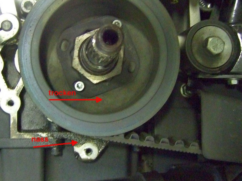

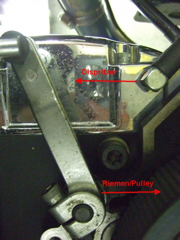

Zwei Beiträge weiter oben hatte ich vermutet, dass nun der Wellendichtring des inneren Primärgehäuses undicht sei, dessen Erneuerung ich mir bei der Abdichtung der Schaltwelle erspart hatte.

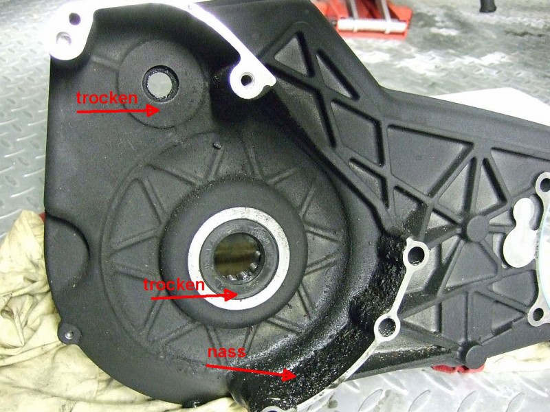

Aus der Hessenmühle heimgekehrt habe ich mich - neugierig wie ich bin - gleich ans Werk gemacht und den Primärkasten abgebaut.
Die folgenden Fotos zeigen, was ich gefunden habe!
Es ist gut zu erkennen, dass die unter Verdacht stehenden Wellendichtringe des inneren Primärkastens völlig dicht sind. Weder das innere Primärgehäuse noch die Innenseite des Pulleys zeigen im Umfeld des verdächtigten Dichtrings irgendwelche Ölverschmutzungen.
Wo kommt das Öl nun her? Die Ölspritzer am verchromten Getriebedeckel links oberhalb vom Pulley zeigen es! Das Öl kommt hinter dem Pulley aus dem Getriebe und wird vom rotierenden Pulley nach oben an den Getriebedeckel geschleudert.
Tja, meine 8 Jahre und 65.000km alte Dyna fordert altersgemäße Aufmerksamkeit. Wie gut, dass ich mir in einer Vorahnung gerade erst den Spezialschlüssel zum Öffnen der Pulleymutter aus USA habe kommen lassen!
