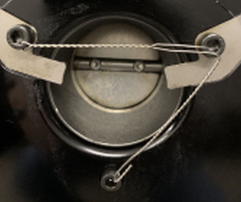

Hallo an alle,
bin erstmalig dran Inspektion selbst zu machen.
Öle wechseln,
Kerzen wechseln
Luftfilter Ricks mit K&N säubern und ölen.
Ich habe das Gehäuse abgebaut um Filter zu entnehmen und stoße auf diese Montage.
Was denkt ihr.
Soll ich die Bleche die hier in den Ansaugtrackt hineinragen so belassen oder kürzen ( wegen verwirbelung oder sowas)
Denke der Draht hat eine Sicherungswirkung ... anders kann ich mir das nicht erklären.
Was ist euere Meinung zur Sache.

Meine Meinung: bei solchen Sachen sollte man vor Befragung des allheiligen Internets den befragen, der es gemacht hat (falls das möglich ist). Der hat sich wahrscheinlich dabei etwas gedacht.
Der Sicherungsdraht ist typisch in der Luftfahrt, um Verschraubungen zu sichern. Es ist zwar nicht ganz korrekt ausgeführt, aber ein vollständiges Lösen der 3 Schrauben könnte der Draht wohl verhindern.
Die Bleche sehen so aus, als ob sie die Kopfentlüftungsbohrungen imLuftfilter nach außen abdecken. Vielleicht soll das das Ansaugen der Motorabluft verbessern? Aber da würde ich eben den fragen, der´s gemacht hat.

Ich habe mir erlaubt, das Bild zu vergrößern, damit man mehr sieht.
Dabei fällt auf, dass die untere Schraube nicht wirklich gesichert zu sein scheint. Grundsätzlich finde ich es löblich, dass der Schrauber sich über herausfallende Schrauben und deren vernichtenden Weg durch den Zylinderkopf Gedanken gemacht hat. Ansonsten bin ich voll bei Alex.
Ach ja: Über leistugsmindernde Turbulenzen würde ich mir hier nicht zu viele Gedanken machen. Aber da kann vielleicht Alex noch was dazu sagen.

Irgendwie passt diese Schraubensicherung auch zum hervorragenden H-D Qualitätsstandard der früheren Jahre.

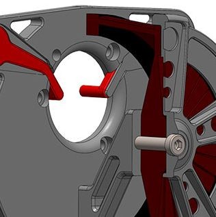

Auf diesem Schnittbild von Ricks sieht man, dass hinter den in den Ansaugtrakt ragenden Blechlaschen die Motorentlüftungen (rot) münden. Muss also so sein!
